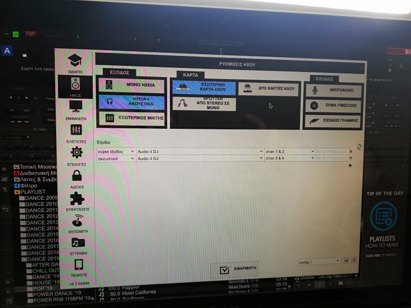

ήχο η κάρτες έβγαζαν αλλά 1ον... δεν αναγνώριζε της καρτες audio 2 kai 4 σαν εικονίδιο στο sound setup και 2ον... δεν χώριζε την κάρτα σε δυο deck.... επιλέξαμε όλες της πιθανές επιλογές που ειχε οπως πχ....ηχεια + ακουστικα , δυο καρτες κτλ...και δεν μπορουσαμε να βρουμε πως η καρτα θα παίζει σε δυο deck ξεχωριστά... για να σου δωσω να καταλάβεις πιο καλά.... είχαμε την κάρτα στο μακ και την βάζαμε σε μικτι 2 κανάλια δεξί αριστερό fade.....η δοκιμες γινοταν και με της δυο καρτες 2 και 4.. οταν πατουσαμε να παιξει απο το ενα deck στην καρτα άναβαν και τα δυο deck της καρτας μαζι, με οποια επιλογή και αν κάναμε απο της επιλογές του vdj....δοκιμάσαμε και την δική μου καρτα audio 2 μήπως έφταιγαν σε κατι οι καρτες αλλα τα ιδια...μπηκαμε στο site της ni κατεβασαμε τους τελευταιους diver και για της δυο καρτες που ειχε εκει αλλα καμια διαφορα.....βέβαια διαπιστώσαμε οτι η driver δεν ηταν ενημερωμένη για το λειτουργικό που ειχε ο μακ το σιερρα.... και υποθέσαμε οτι αυτο θα ειναι μαλλον το πρόβλημα ....το θεμα ειναι αν διορθώνετε αυτό και πως?

@lakis69:
1) Γενικά δεν εμφανίζονται όλες οι κάρτες ήχου στο Audio Setup σαν εικονίδιο. Αυτό είναι φυσιολογικό. Συνήθως εμφανίζονται μόνο οι κάρτες ήχου που έχουν ενσωματωμένο οι controllers ώστε το πρόγραμμα να δημιουργήσει το σωστό Audio Setup με βάση τον controller.
2) Στο sound setup που φτιάξατε πρέπει να ορίσετε και κανάλια. Στην πρώτη γραμμή (είτε είναι master είτε deck 1) πρέπει να βάλετε channels 1+2 και στη δεύτερη γραμμή (είτε είναι headphones είτε deck 2) να βάλετε channels 3+4
Επίσης ανάλογα με την κάρτα ήχου, στα MAC πολλές φορές χρειάζεται να ανοίξετε τις ρυθμίσεις ήχου του MAC OS και να ορίσετε την κάρτα σαν τετραφωνική (Quadraphonic) αντί για στερεοφωνική.
3) Αν στέλνατε ήχο και για το master και για τα headphones στα ίδια κανάλια (1+2) τότε είναι φυσιολογικό οτι μόλις φορτώνατε ένα κομμάτι έπεφτε η ένταση. Κι αυτό γιατί αρχικά και τα ακουστικά και το master έστελναν ταυτόχρονα τον ίδιο ήχο.
Τέλος:
Η Audio 2 έχει και ένα ρυθμιστικό πάνω της που αλλάζει την μίξη μεταξύ των καναλιών. Για την Audio 2 λοιπόν σιγουρευτείτε οτι κάθε φορά που ρυθμίζετε την κάρτα ήχου με το πρόγραμμα οτι ρυθμίζεται και αυτή την μίξη.
Τέλος:
