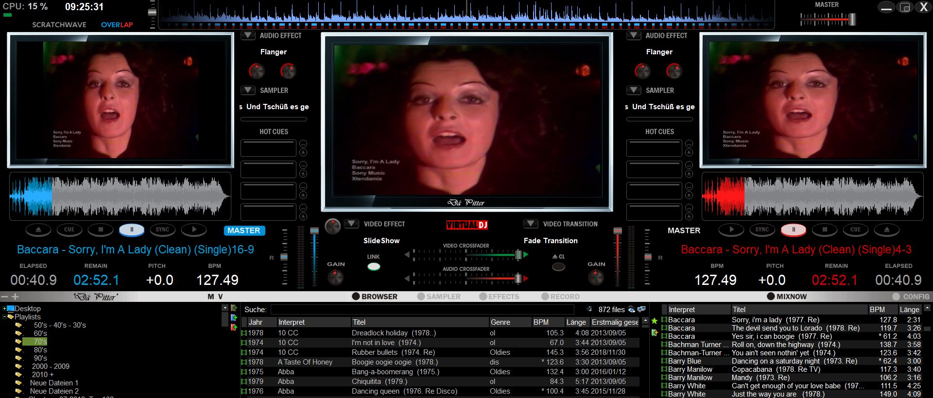

Hallo zusammen, würde mal gerne Eure Meinung dazu hören.
Wiedergabe von Oldie Video-Dateien die im original im 4:3 Format aufgenommen wurden und jetzt auf einer 16:9
Bildschirm/Leinwand wieder gegeben werden sollen:
zoomen, dann passen die Proportionen nicht mehr und die sind dann etwas mehr verpixelt,
oder Verhältnis halten, dann werden die Videos oben und unten "abgeschnitten" wo man dann meisst der halbe Kopf nicht mehr zu sehen ist
und auch hier verpixelt es wenn man nicht gerade eine Datei hat die eine Top-Quali besitzt,
oder mit den seitlichen Balken, schwarz/farbig oder animiert,
für Mich stellt sich immer wieder die Frage der besten Qualität,
Ich finde die Quali von den Dateien mit den seitlichen Balken am besten, obwohl das Video kleiner ist,
dafür weniger verpixelt, proportionen stimmen, wie das original halt.
Was ist eure Meinung dazu, wenn ich mal fragen darf ?

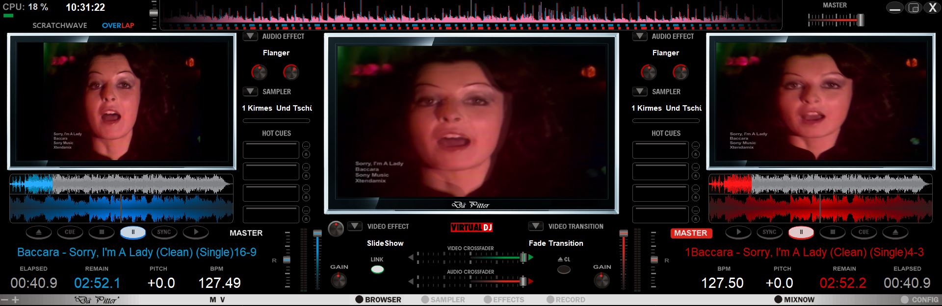

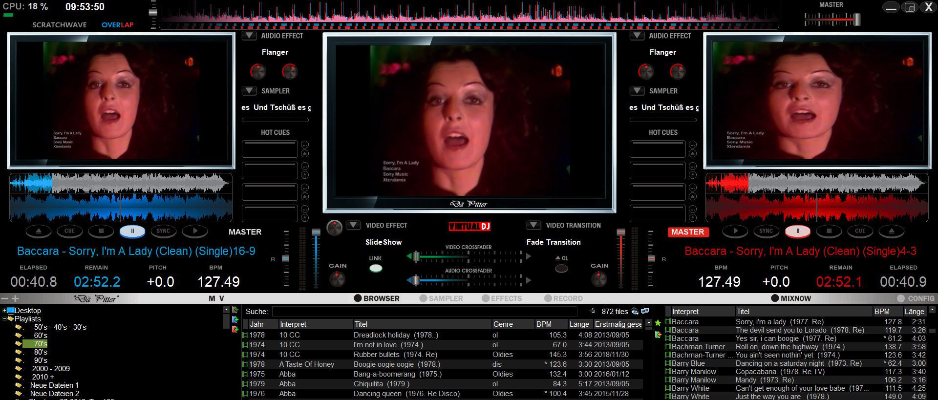

Im Bild zu sehen ist links das original mit den Seitenstreifen und rechts/mitte gezoomt
Erholsamen Sonntag euch und viele Grüße aus Köln
Peter

Würde das mit den seitlichen Balken nehmen.
Schau mal ob du auch mit 14:9 testen kannst.
Mfg, Dirk
Mfg, Dirk
Mfg, Dirk
Mfg, Dirk
14:9 nicht ganz so sehr gezoomt, aber immer noch einiges wenn man sich das original anschaut !!!

Hab mir mal einige Tutorials angeschaut, die strecken das zwar nicht, aber die schneiden dann oben und unten ab, und das ist es doch was mich stört, da fehlt dann einiges und die Quali vom Video muß schon richtig gut sein damit es nicht zu sehr verpixelt :-)
Es wird wie immer darauf hinaus laufen das es Geschmacksache ist wie man sich die Videos anschauen möchte, gesteckt, abgeschnitten oder mit den Bildrändern,
für Mich habe ich entschieden das ich mit den Bildrändern lebe, schwarz, da nur so gewährleistet ist das man alles vom Video sieht und der retro-Style erhalten bleibt und wer die in anderem Format haben möchte kann Bescheid geben ;-)
