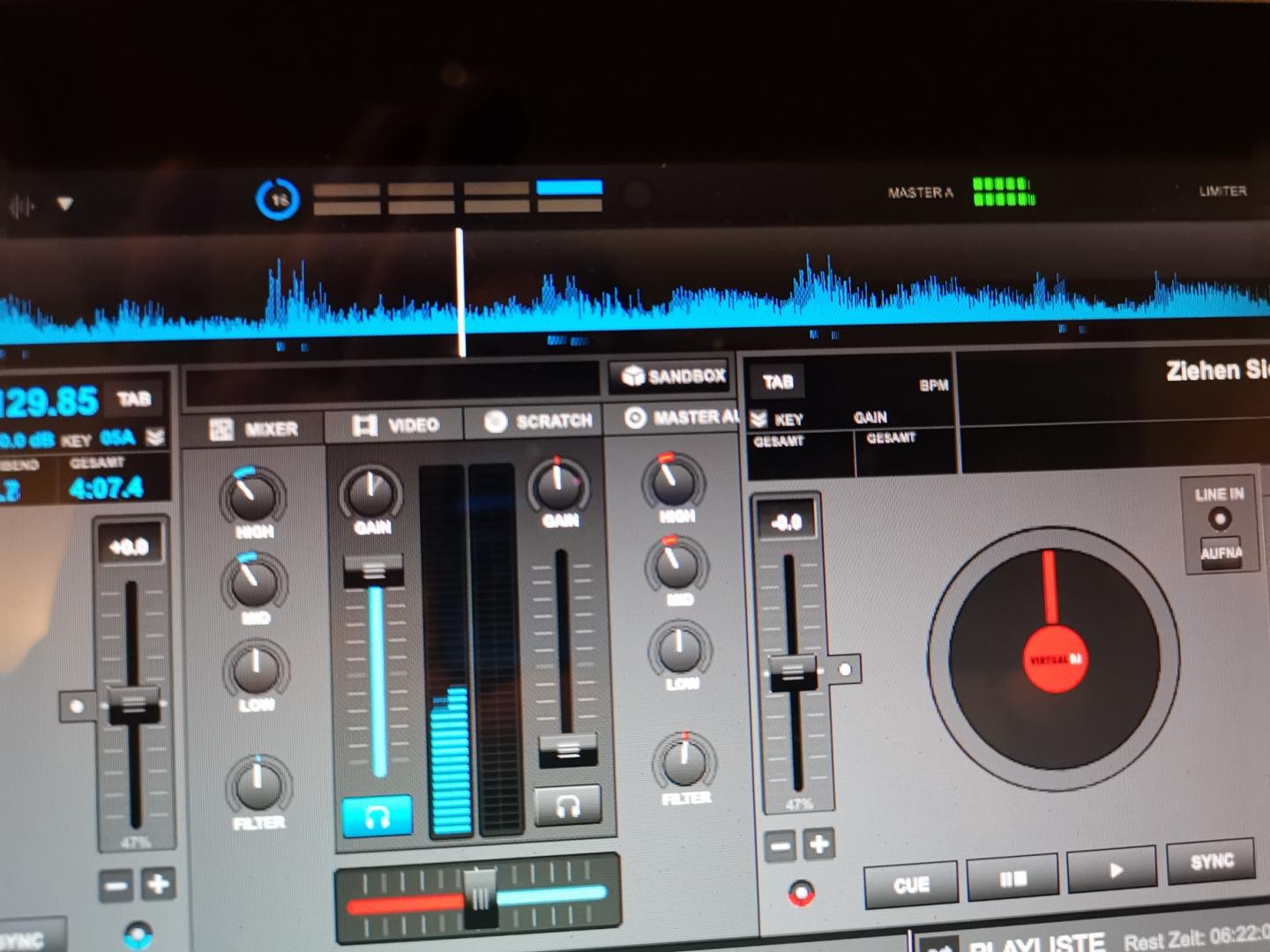

Die VU Level von meinem Denon MC6000MK2 stimmen nicht mit den Software VU Level von VDJ überein.
Gibt es eine Möglichkeit dies in der Software anzupassen?

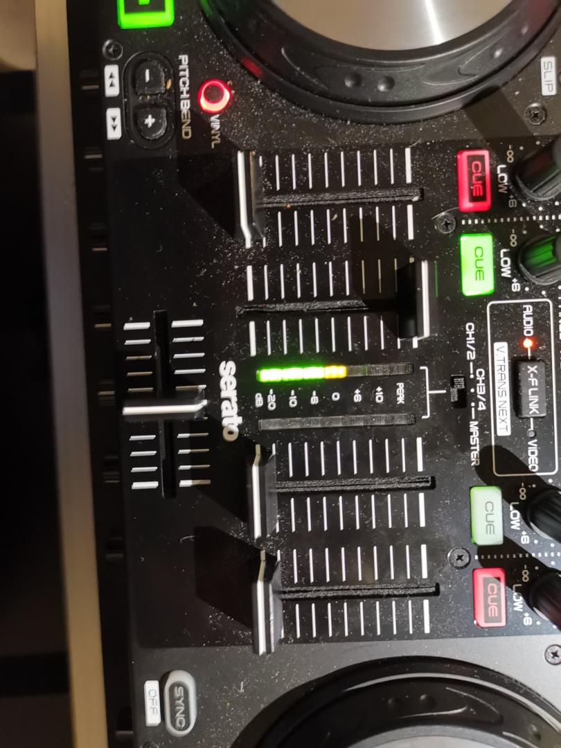

Hi,
Den Denon habe ich seit ca. einem Jahr. Es läuft soweit alles gut.
Der Unterschied liegt in der VU Levelanzeige.
Wenn ich den Controller auf 0db aussteuere lege ich Softwareseitig so Mitte des grünen Bereichs, also weit von 0db entfernt. Serato Dj, die beigelegte Software, zeigt dagegen exakt das an was der Controller zeigt. Serato liegt mir leider nicht so. Deshalb dachte ich, dass es vielleicht in den Mappings einzustellen geht. Damit kenne ich mich aber nicht aus.
Vielleicht sollte ich noch erwähnen das ich mit einem Mac arbeite.
Gruß Heiko

Hallöchen,
Ich habe mir heute mal die Mappings angeschaut. Ich glaube die Einstellungen der VU Meter findet man ganz unten.
Da steht
VU_Meter_4
VU_Meter_5
VU_Meter_6
VU_Meter_7
VU_Meter_8
VU_Meter_9
VU_Meter_Peak
Wenn ich da drauf klicke erscheinen im rechten Feld Werte die, wenn ich das richtig deute, die entsprechende LED auf on stellt also einschaltet. Dort sind bei mir folgende prozentuale Werte eingetragen:
VU_Meter_4 (1%)
VU_Meter_5. (15%)
VU_Meter_6. (30%)
VU_Meter_7. (45%)
VU_Meter_8. (59%)
VU_Meter_9. (73%)
VU_Meter_Peak. (87%)
Wenn ich die Prozentwerte verändere, ändert sich auch das Ansprechverhalten der VU Meter.
Mich würde einmal interessieren was dort bei euch für Werte stehen.
Danke schon mal für eure Bemühungen
Gruß Heiko
