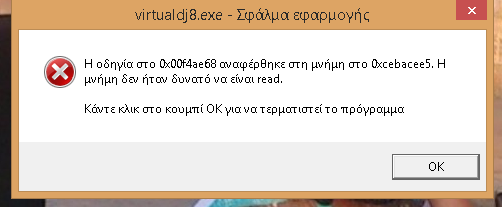

Το virtual δεν ανοίγει με την sx3 στην τελευταία δοκιμαστική έκδοση.Πάει να ανοίξει και κλείνει.Κάτι έχει στείλει αν μπορεί κάποιος να το δει
Επίσης όταν το ανοίγω χωρίς συνδεμένο το κοντρολερ ανοίγει αλλά μόλις το συνδέσω κλείνει πάλι..
Ευτυχώς δεν έγινε σε δουλειά..
