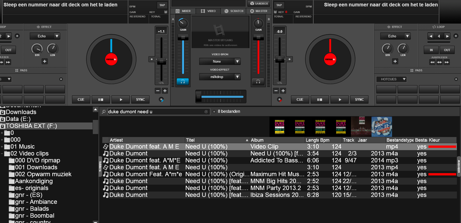

Ik zit met een probleem. Daarom dat ik deze topic start. Ik heb gisteren mijn harde schijf opengevouwen met de bedoeling de database in orde te krijgen.
Daarom heb ik de tags te herladen. Het gevolg zie je in de screenshot. Ik zou een systeem willen om alle dubbele vermeldingen te verwijderen zonder echter de mappen stuk te maken en zonder het origineel te verwijderen. Ik heb een 30000 bestanden op schijf staan (schat ik). Hoe kan ik dit oplossen?

Dit zijn wel verschillende bestanden?
Wat toont de tag editor als volledig file path bij de verschillende items?

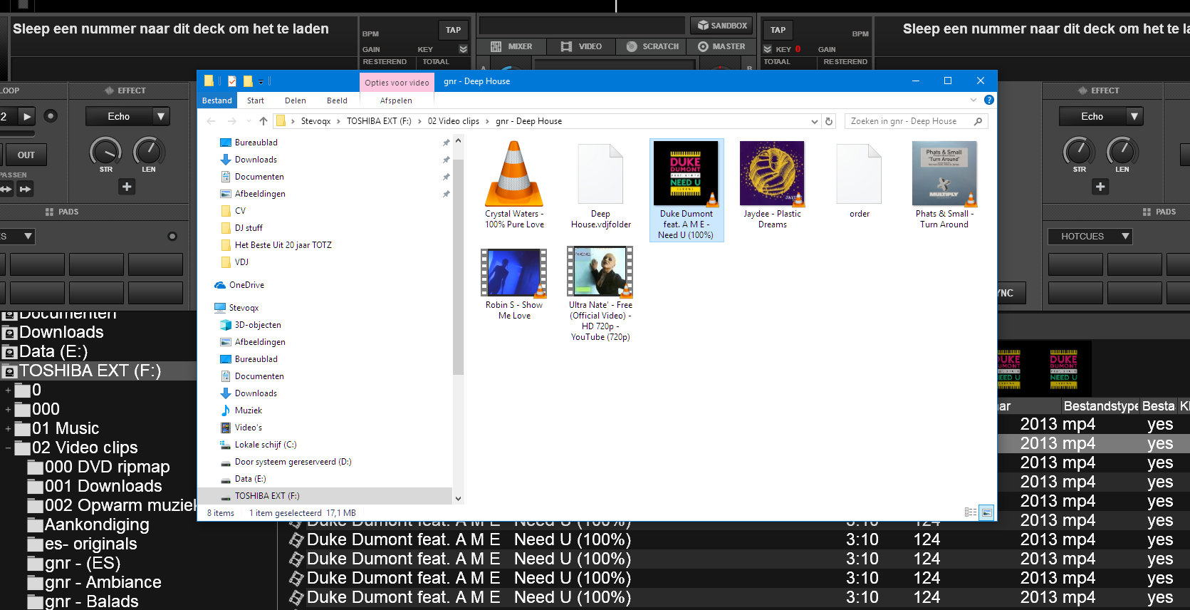

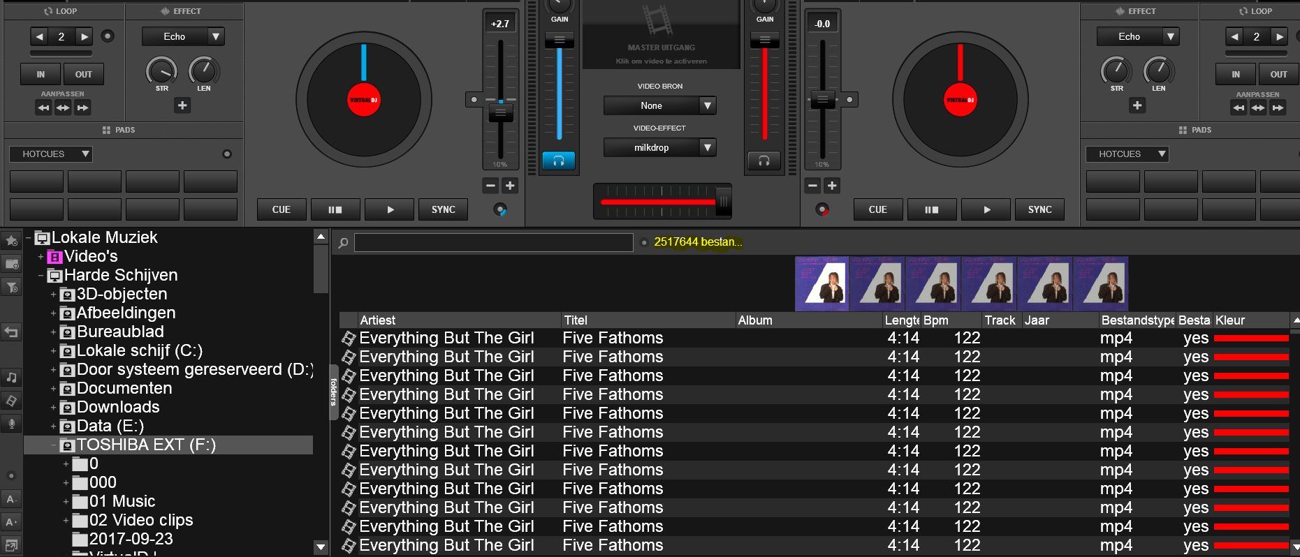

Eerste stap. Ik klik op de schijf en klik dan op "Open onderliggende mappen" Ik heb niet gesorteerd bij het openen en het valt me op dat er verschillende tracks staan met een rood kruisje door. Die kan ik soms opzoeken door "zoeken naar ontbrekende bestand" maar vaak is er dan niets te vinden. Bij het openen blijft het browsen even hangen bij een 50000 tal.
Ik keek net na en zag dat elk nummer dat in de lijst staat in verkenner de zelfde locatie aangeeft. Nu ga ik dat eens bekijken bij de VDJ mappen. Daar staan een aantal versies maar niet zoveel als in de eerste zoekopdracht.
Vreemd genoeg was het in verkenner telkens hetzelfde bestand waar naar verwezen werd. Graag zou ik nu de niet aanwezige bestanden of foute shortcuts verwijderen (op een eenvoudige manier) Kan dat? En hou moet dat dan?

Hoi,
Je kan makkelijk de tracks met rood kruisje verwijderen door ze uit de zoeklijst te halen. Dit doe je via het wit puntje links van je browser.
(browser options/ database/ verwijder ontbrekende bestanden uit zoeklijst)
Posted Sun 03 Feb 19 @ 5:04 am
Ik heb het net aangeklikt. Ik zal eens bekijken of het lukt. Bedankt voor de tip!
