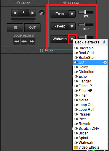

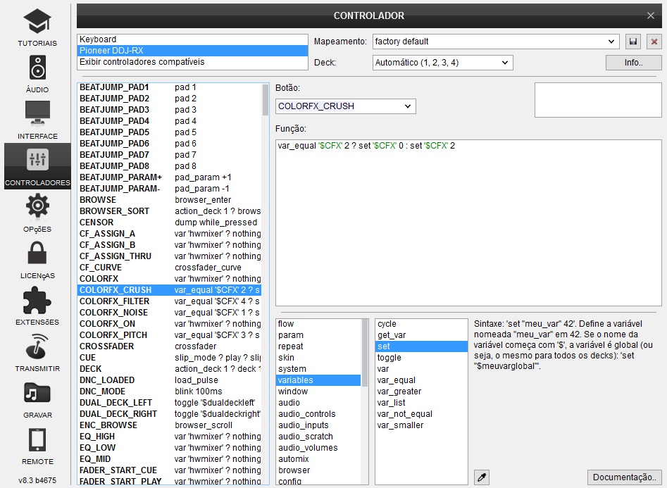

Me orienta inicialmente apenas como mapear o efeito echo no lugar do crush com base na imagem a seguir.

Minha orientação se mantém a mesma, leia as informações que te passei que você mesmo resolve seus problemas, é fácil. Mas segue então.
01 - COMO SUBSTITUIR O EFEITO CRUSH PELO ECHO EM SOUND COLOR FX?
Por exemplo, esta questão com os efeitos... você acha mesmo que precisa minha ajuda? As seções de efeitos no manual VirtualDJ (pg. 16 a 19) e no manual da DDJ-RX (pg. 4) são auto-explicativas.
Você está complicando as coisas sem precisar. O nome das teclas (COLORFX_CRUSH, COLORFX_FILTER, COLORFX_NOISE) não tem nada a ver com o efeito a ser acionado pela tecla. E não precisa alterar nenhum mapeamento. Simplesmente selecione outro efeito no deck.

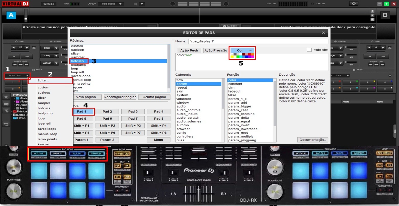

Resolvido sobre como ativar a cor dos PADs.
Clique na pequena seta acima dos PADs > EDITAR > HOT CUE > PAD 1 (até 8) > ESCOLHA COR.
Faça o mesmo processo para as funções do PAD FX1, SLICER e SAMPLER.

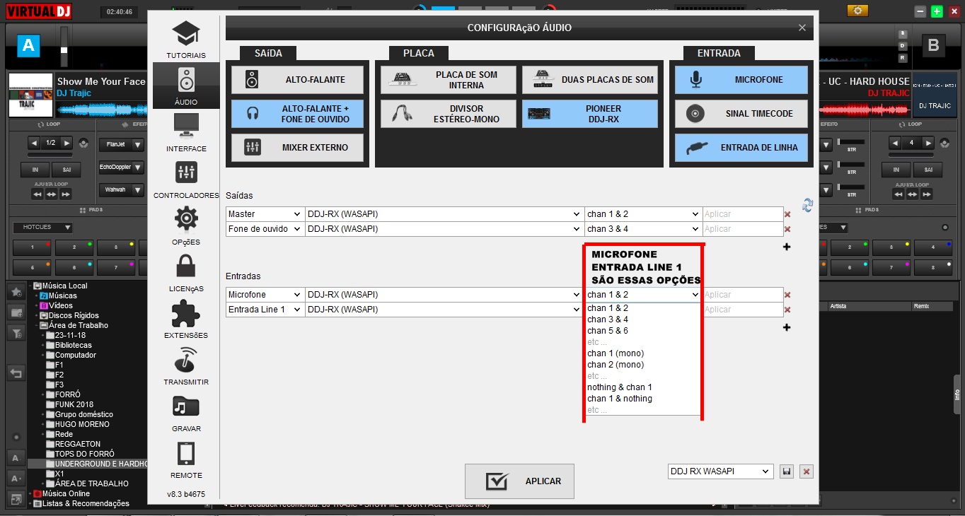

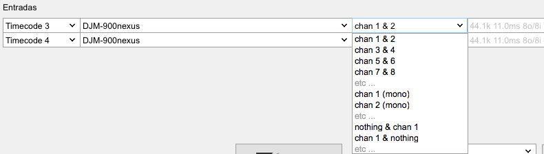

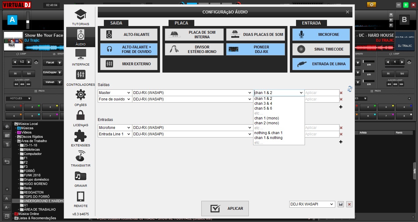

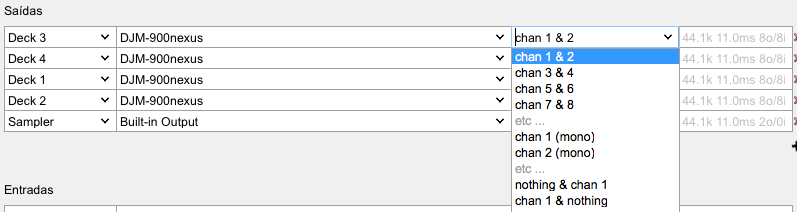

Sobre aplicação de efeitos nos canais de microfone (3 e 4) eu acredito que estou errado na minha resposta anterior. Por favor mande figuras com print do sound setup e das opções de soundcard disponíveis Mando abaixo a figura com as opções que tenho aqui em casa, pra você entender o que estou querendo. Para ativar o painel de entradas, coloque em LINE INPUT na guide INPUTS
Saidas
Entradas

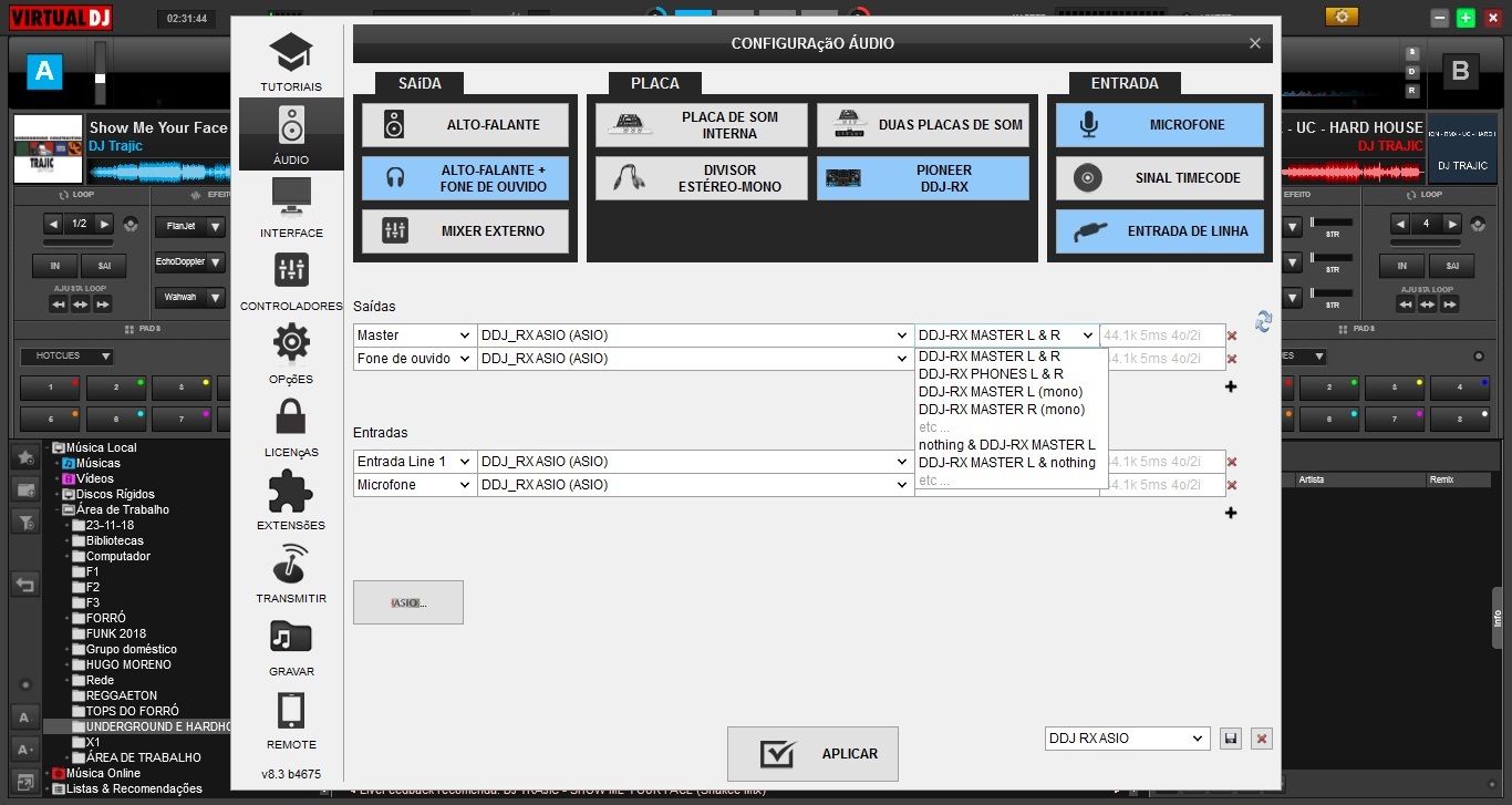

OPÇÃO DRIVE ASIO
Posted Mon 26 Nov 18 @ 4:53 am
OPÇÃO DRIVE WASAPI
Posted Mon 26 Nov 18 @ 4:55 am
Pelo atual sound setup, é possivel deduzir que os canais de microfone 1&2 refiram-se à entrada do canal 3 no mixer, e os canais de microfone 3&4 refiram-se à entrada do canal 4 no mixer. Tanto em ASIO quanto em WASAPI/WDM.
