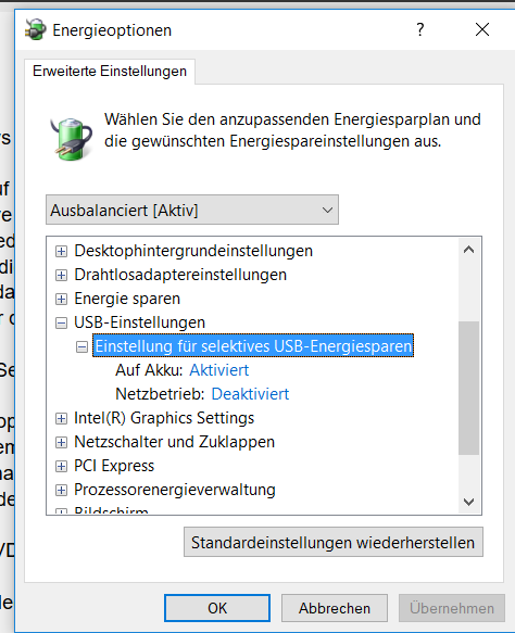

Dieses auch:
Posted Sat 10 Nov 18 @ 10:11 am

Danke. Das habe ich bereits gemacht, wie in meinem Eingangspost auch beschrieben. Beide Punkte stehen auf "Deaktiviert".
LG
