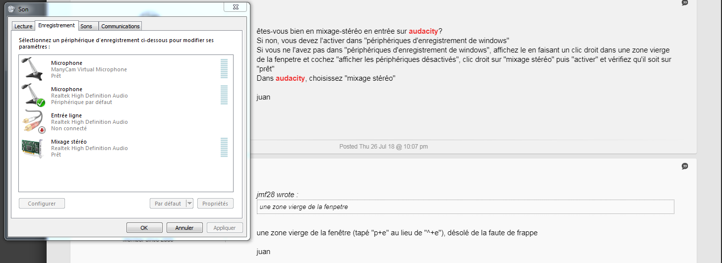

Rien ne vous empêche d'utiliser Audacity
Juan
Juan
Posted Fri 09 Nov 18 @ 3:34 pm
Audacity ?
je vais regarder ça en rentrant du taf
ça existe pour mac?
ça existe pour mac?
Posted Sat 10 Nov 18 @ 8:18 am
Fonctionne pour Mac OS X 10.3 ou plus
Sous Windows la méthode est
Sous Mac, je ne sais pas mais ça doit être le même principe
juan
juan
Posted Sat 10 Nov 18 @ 11:21 am

Merci JUAN :))))
ça MARCHE
ça MARCHE

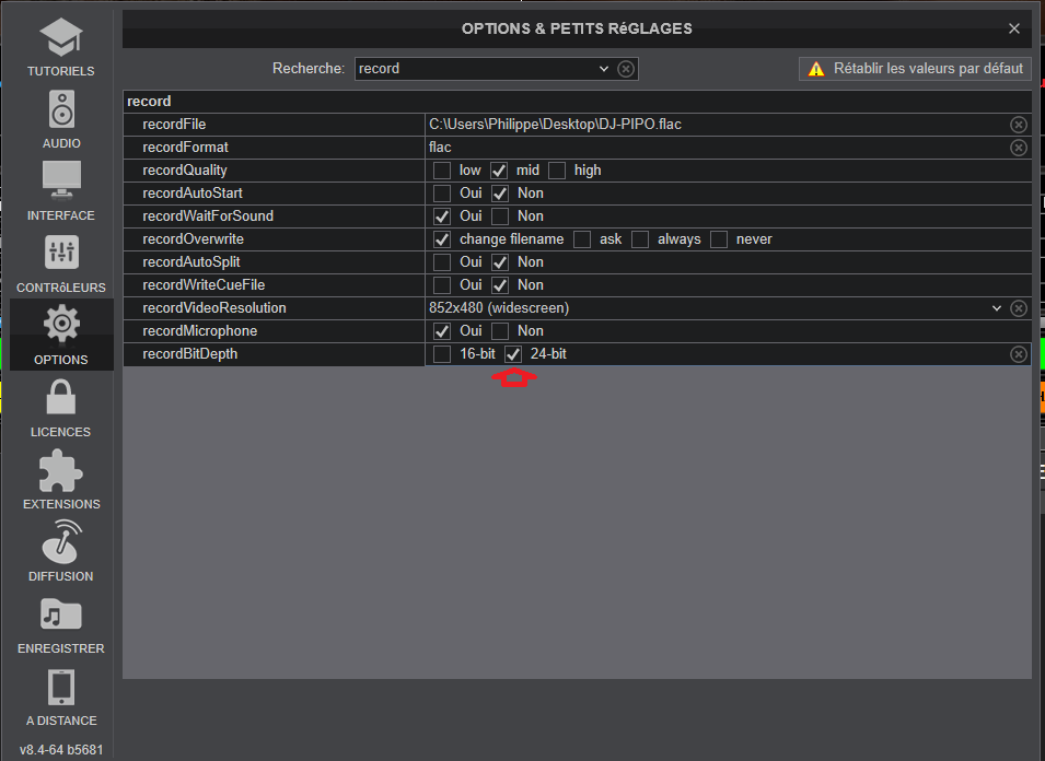

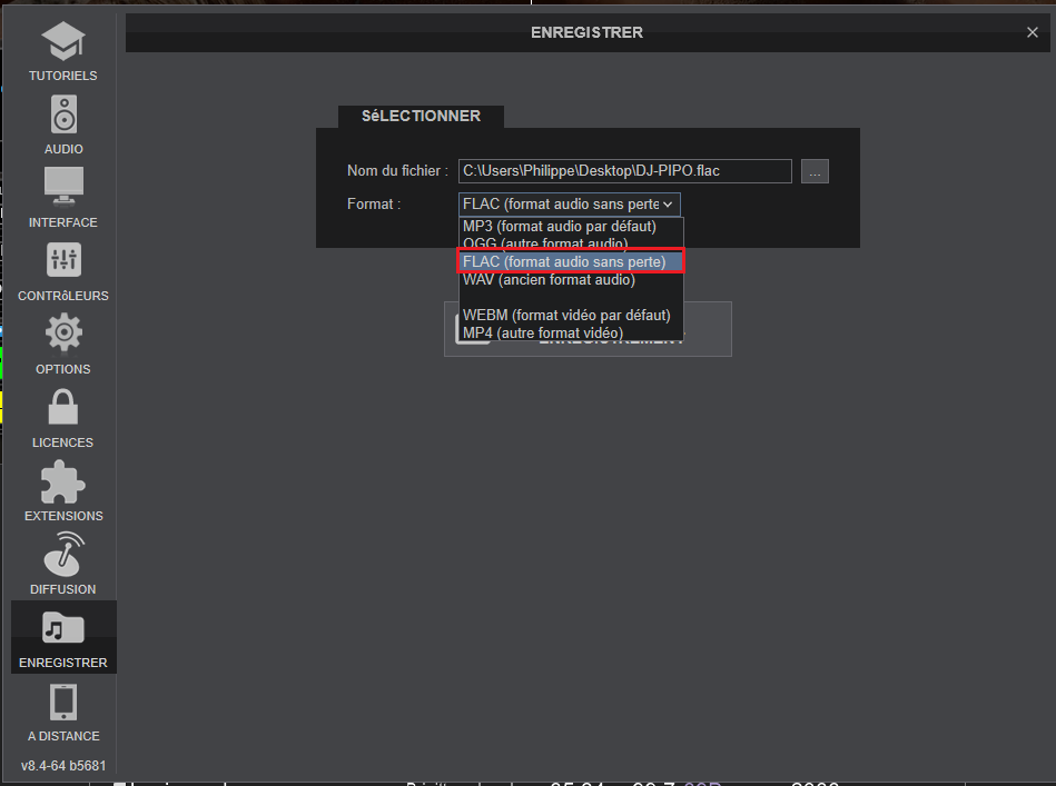

bonjour,
vous pouvez enregistrer au format Flac et en 24bits. vous aurez une meilleur qualité a votre son
pour commencer clic sur config / onglet options / dans la case recherche, tapez record
Et cocher 24bits pour RecordbitDepth.
24bits est uniquement disponible pour Flac Et Wav.
Attention: les fichiers 24bits ne seront pas compatible avec tous les lecteurs multimédia.
sinon si vous rencontrer des problèmes vous pouvez toujours resté en 16bits.
pour sélectionner le format Flac,
clic sur config / onglet enregistrer puis sélectionner le format Flac. et démarrer votre session de mix.
