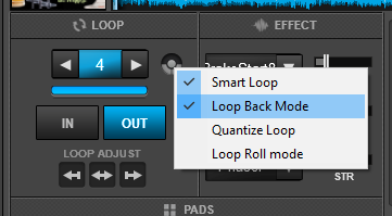

Καλησπερα θελω να ρωτησω κατι.... Οταν εχω πιασει ενα CUE σε καποιο τραγουδι και θελω να κανω LOOP μια τετραδα πισω με ποιο κουμπι στο πληκτρολογιο το κανω ??

Δεν υπάρχει κάτι αντίστοιχο σαν shortcut στο πληκτρολόγιο εκτός κι αν έχεις ενεργοποιημένο το loop back mode ...
...οπότε σε αυτή την περίπτωση ενεργοποειίς το loop 4 από το πλήκτρο 4 στο πληκτρολόγιο.
Η εντολή που ενεργοποιεί το loop back στο επιλεγμένο deck, είναι loop_back και μπορείς φυσικά να την προσθέσεις στον custom mapping σου.
Εναλλακτικά μία εντολή ..
θα έκανε επίσης δουλειά (χωρίς το loop back mode).
loop ? loop_out : goto -4 & loop 4
