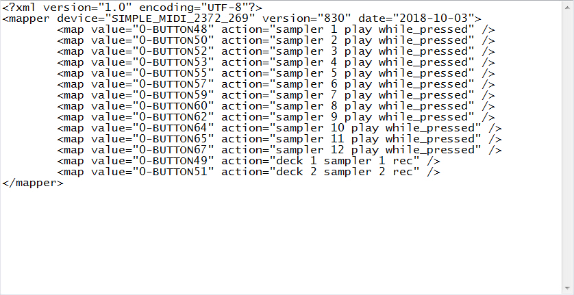

Το εφτιαξα !!
Ολα καλα !!
Ευχαριστω !! Djdad
Αυτο που εχω κανει ειναι το εξης :
Για να το μοιραστω και στο forum .
Εχω συνδεσει ενα music midi keyboard
Και συγκεκριμενα το korg nano key .
Ομως ισχυει το ιδιο για οποιοδηποτε midi keyboard .
Εχω χαρτογραφησει με custom mapping ,
Ολα τα play samples στα λευκα πληκτρα του κλαβιε
Ενω στα δυο πρωτα μαυρα εχω εναποθεσει τα samples recording .
Στο πρωτο αριστερο το αριστερο deck και στο πρωτο δεξι , το δεξι deck .
Με αυτο τον τροπο εχω τη δυνατοτητα Την ωρα του live
να γραφω συγκεκριμενα δυνατα σημεια του εκαστοτε αναπαραγομενου κομματιου
και να τα δενω με αλλα κομματια δημιουργωντας εντυπωσιακα εφε .
Ολα καλα !!
Ευχαριστω !! Djdad
