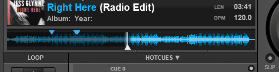

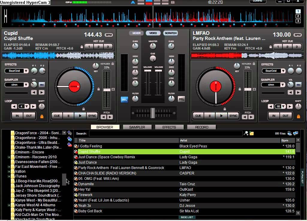

Θα ηθελα να ρωτησω κατι μηπως υπαρχει Skin σαν την εκδοση του Virtual Dj 7 που η κυματομορφη γινεται κοκκινη η μπλε ενω το τραγουδι προχωραει και πριν φτασει στο σημειο που παιζει ειναι λευκη γιατι με τα χρωματα οταν ειναι ολη μπλε η κοκκινη δεν διακρινετε ευκολα η κυματομορφη στα τραγουδια

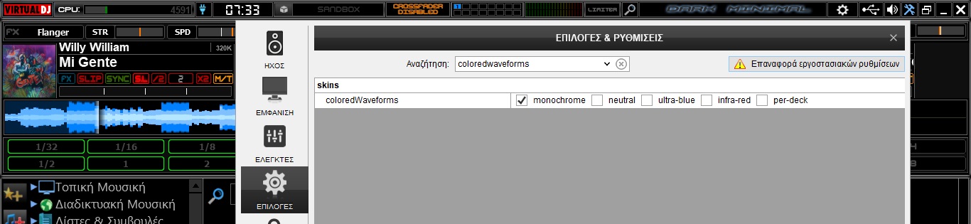

θα πρέπει να βάλεις στις ρυθμίσεις coloredwaveforms την επιλογή monochrome

θελω να ειναι λευκη η κυματομορφη δλδ οπως ειναι εδω
Posted Sun 30 Sep 18 @ 1:39 pm
ψαχνω να ειναι οπως στη πανω φωτο

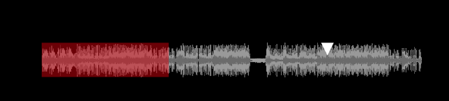

Υπάρχει τρόπος να "πλησιασεις" τον τρόπο που η έκδοση 7 έδειχνε την κυματομορφή, αλλά όχι τελείως.
Η πιο κοντινή προσέγγιση είναι αυτή..
Αυτό γίνεται μόνο αν κάνεις edit το xml του σκιν και αλλάξεις τα χρώματα που θα βρείς στα colorPlayed="" colorBass="" colorMed="" colorHigh=""
Τα colorBass="" colorMed="" colorHigh="" αφορούν τις 3 αποχρώσεις του γκρι , ενώ το colorPlayed="" είναι ουσιαστικά ένα overlay για το κομμάτι που είναι παιγμένο. Ακριβώς επειδή ειναι overlay, δεν θα παρεις και ακριβώς το αποτέλεσμα που θέλεις.
Πηγή ¨https://virtualdj.com/wiki/Skin%20songpos.html
τι αριθμους η κωδικους θα βαλω στα colorBass="" colorMed="" colorHigh="" στο xml του skin για να βγαλω το χρωμα οπως το εχεις στη φωτογραφια εσυ ??
Posted Fri 12 Oct 18 @ 2:45 pm
Δεν θυμάμαι ακριβώς τι είχα βάλει..
Προφανώς κόκκινο για colorPlayed="#FF0000" και αποχρώσεις του γκρι για τα υπόλοιπα 3 (#303030, #505050, #707070 ή κάτι τέτοιο)
