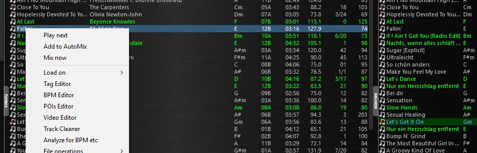

Hi
versuch mal diese solution
Select der track in der main browser, rechts click und click Play next.
