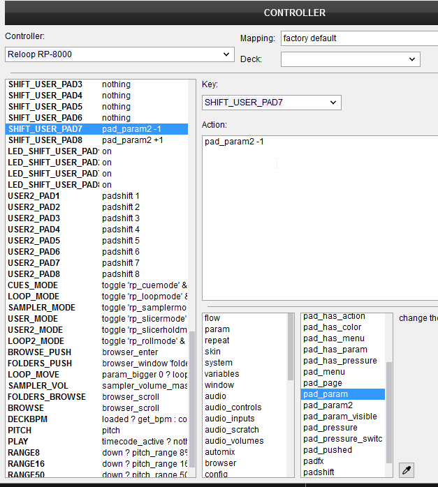

Also bei mir ist ein Mapping vorhanden wie du siehst
