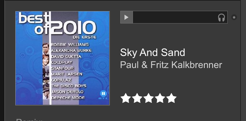

Die Funktion, die Du suchst heißt Prelisten und befindet sich im Stand.-Skin rechts im Info-Tab neben dem CD-Cover:
In anderen skins (z.B. The Thing / den hab ich mal zusammengeschraubt) ist der Vorhör-Player an markanter-bekannter Stelle oberhalb bzw. unterhalb vom Browser.

Die kenne ich, klar. Aber die nimmt zuviel Platz weg wenn ich die einblende. Deswegen hatte ich überlegt das über ein Shortcuts zu machen.
Ideal wäre, wenn man ein Titel im Browser markieren könnte und direkt an den Kopfhörer schicken könnte. Also eine Taste definieren, das das markierte Lied gespielt wird. Also die Play-Taste des Prelisten.
Häääääh ????
Du musst doch einfach nur eine Taste mit der Funktion Prelisten mappen
Posted Wed 01 Aug 18 @ 9:19 am
djragman wrote :
...Du musst doch einfach nur eine Taste mit der Funktion Prelisten mappen
Das war es was ich gesucht habe. Perfekt. DANKE für den Tipp !!! Und ich hatte VD schon verflucht, bin die Befehle rauf und run, hab im Forum gesucht und nix gefunden. Ahhh. Ganz großes DANKE
