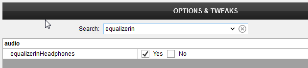

Kann sein. Es gibt da auch noch diese Option
Posted Mon 23 Jul 18 @ 11:52 am
Die Änderung der zuvor genannten Einstellung hat keine Änderung des Sachverhalts gebracht.
