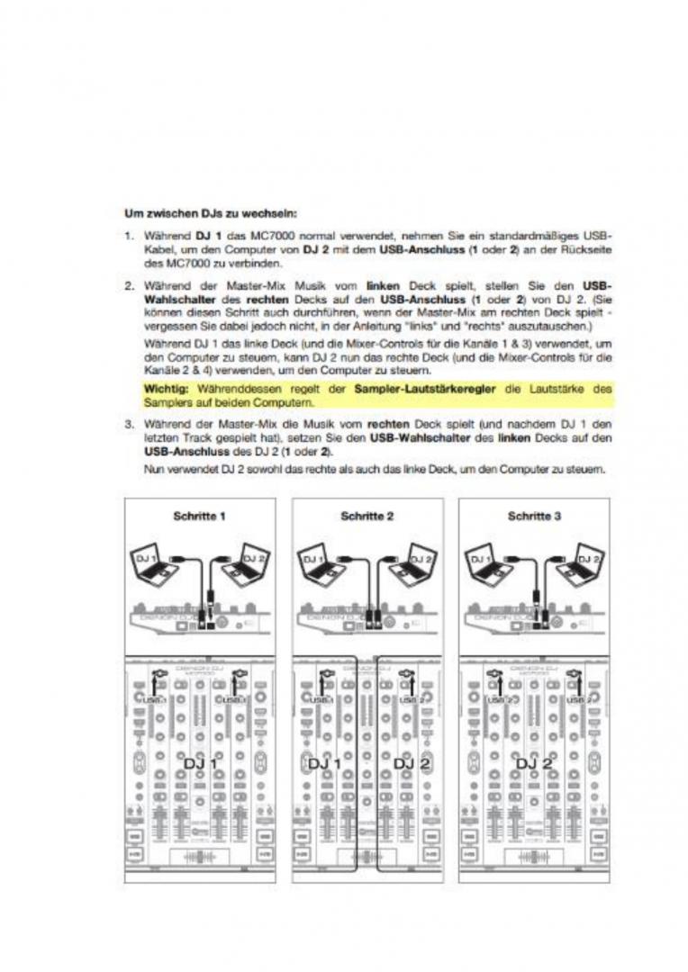

Oberhalb der Mixer Einheit (es sind die obersten Knöpfe) ist der Umschalter. Bei Zuweisung des linken Decks soll der linke Schalter violett leuchten und bei Zuweisung des rechten Decks sollte der Schalter Orange leuchten.

@ DJ Impuls. Das ist ja nur zum umschalten der USB Zuweisung. Das funktioniert ja auch. Aber ich möchte die Fader noch zuweisen. Also so.
Links USB Anschluss 1 (violett) = Fader 1 und 2 (3,1)
Rechts USB Anschluss 2(orange) = Fader 3 und 4 (2,4)

Es steht ja in der Bedienungsanleitung, ungefähr so wie ich es geschrieben habe ;-)

Ja, das stimmt, aber darum gehts ja nicht. Das klappt ja wie gesagt mit dem umschalten, nur die Deckzuweisung eben nicht.
