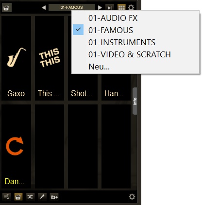

Hallo,
ich kann bei mir (V8.3 b4444) nicht mehr die Sampler Bank {remix mode} auswählen. Es geht nur wenn ich unter den Options/Sampler/Sampler Bank den Eintrag {remix mode} einstelle. Dann ist die Sampler Bank {remix mode} ausgewählt. Sobald ich aber eine andere Sampler Bank aktiviere komme ich nicht mehr zu {remix mode} zurück, weil ich sie eben nicht mehr auswählen kann.
Gibt es da einen Trick auf den ich nicht kommen?
Weiterhin sehe ich die Remixpoints in der Wave :-/
Danke im voraus für einen Tipp

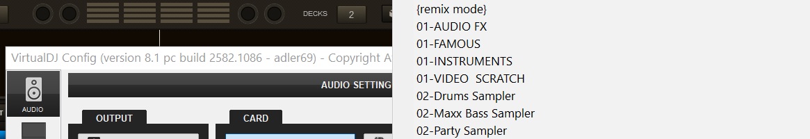

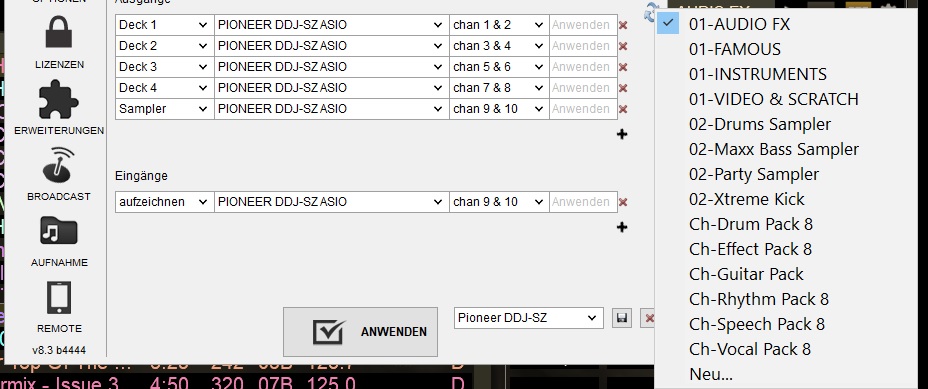

Wie auch immer. In der Auswahl oben im Bild habe ich den Remix_Mode nicht mehr.Starte ich hingegen die V8.1 oder V8.0 ist der Remix_Mode zum auswählen vorhanden bei gleicher settings.xml! Da frage ich mich, warum ihr das habt und ich nicht :-/
hier mal ein Bild der V8.1
und hier von der V8.3

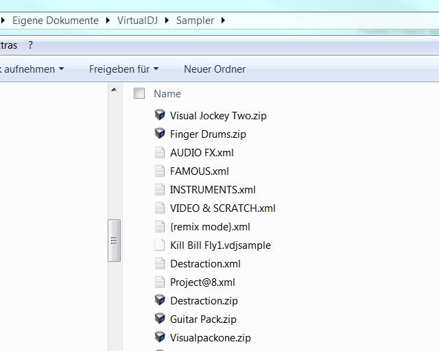

Hast Du von den Versionen wo Du sagtest es funktioniert und ist vorhanden den die Samplerdatei {Remix Mode}.xml mal in den Ordner dieser Version kopiert?
Ach ja und zu sehen sind dieRemix Punkte nur im Pad Modus , nicht etwa im Listen Modus.
Aber mit dem Mapping auf einen Button schaltet er auf den Remix Mode ja? Also was Ich oben schrieb...

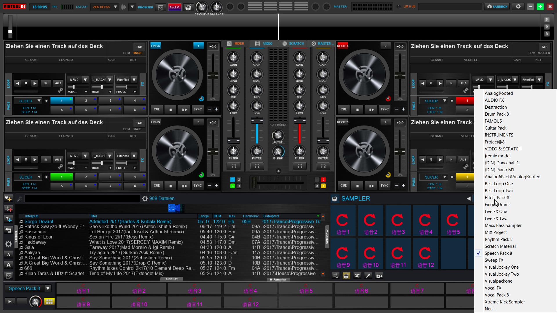

So siehe meine 2 Screenshots , so sieht es bei mir aus , einmal Documenten Ordner , einmal wenn Ich auf den Sampler Bank select klicke.
Gruß Dani
PS . VDJ 2018 8.3.4444
Gruß Dani

Bingo, die Datei {remix mode}.xml hab ich mal ohne Inhalt angelegt. Die hat es bei mir noch nie gegeben. Jetzt hab ich die Auswahl und die Break Points sind darin auch enthalten.

Ja , Ich sag ja kannst einfach aus dem Documente Ordner kopiern von den Versionen wo es vorhanden war , du sagtest ja Du hast die alte 8.0 oder 8.1 auch wo drauf.. einfach von da Die Datei kopiern und in den 8.3 Documente Ordner reinkopiern....
Warum das nu in der neuen Version nicht mit erstellt wird weis Ich auch nicht....
Zur erklärung warum das mit dem Button geht ... Der Remix Mode ist keine wirkliche Sampler Bank sondern eine Funktion im Sampler , das ist eigendlich eine Funktion die Automatische HotCues erstellt welche Du dann mit den Sampler Pads steuern bzw. anwählen kannst , wenn Du zB. den Poi Editor aufmachst dann kannst Du die Remix Punkte auch dort sehen als HotCues Remix Points und wenn die nicht so genau sind kannst die da auch versetzen , oder sogar noch eigene erstelllen ...
Diese XML Datei ist ja auch leer steht nix drin , ist halt nur dafür gedacht die in der Bank auswählen zu können in der Liste.
