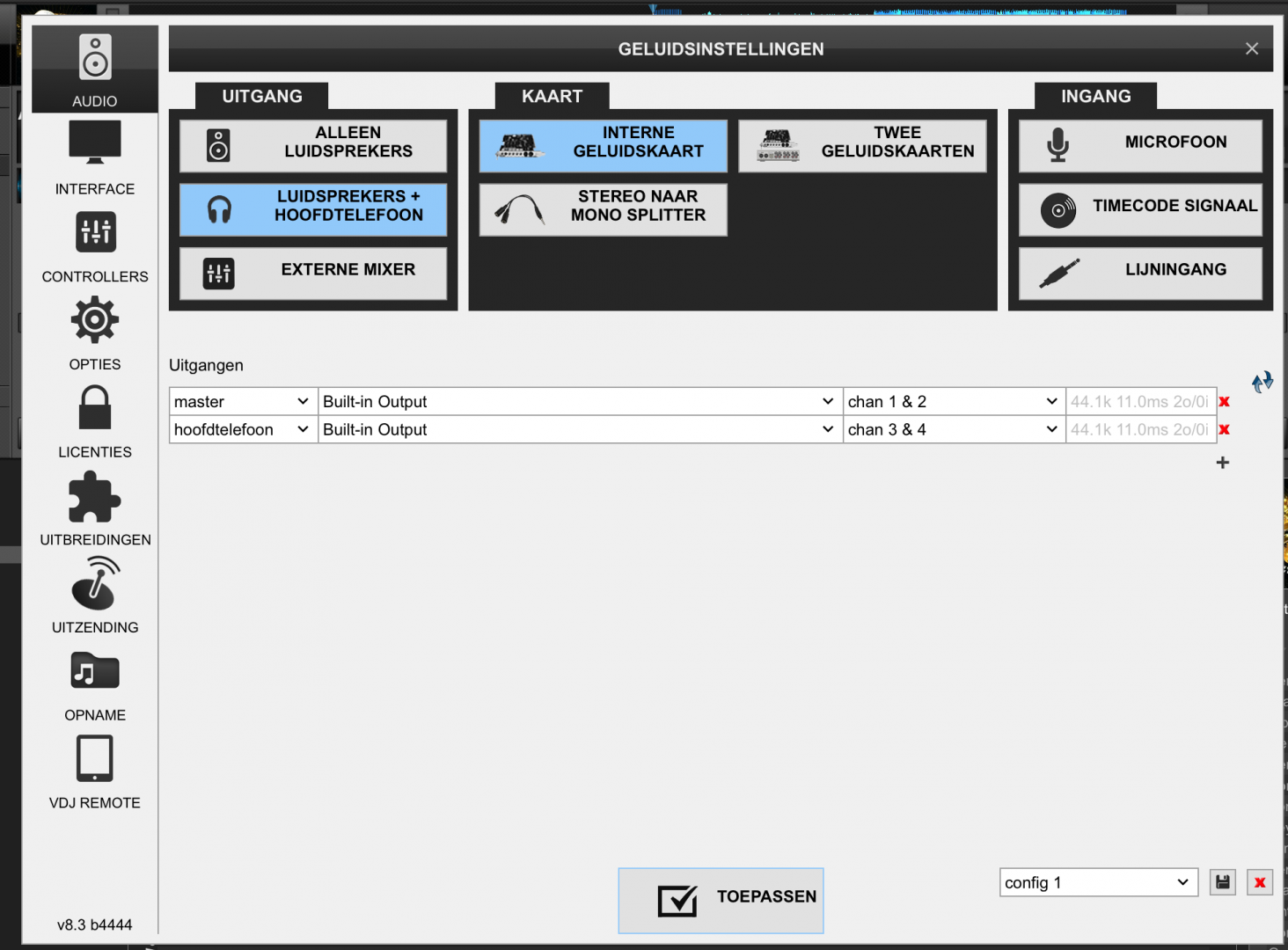

Dag, Emiel,
het gaat mis bij de keuze voor een interne geluidskaart. De Wego is een externe geluidskaart. Je hebt er hier dus al voor gekozen het geluid via de speakers van de MacBook te laten lopen.
Ik zie de Wego echter niet in de kaart-opties verschijnen dus het lijkt erop dat die niet (meer) herkend wordt.Je kunt het beste eerst eens nagaan of de Wego wordt herkend op je laptop.Als hij daar namelijk niet wordt gezien kan VDJ er ook niets mee. Ziet je laptop hem niet, probeer dan eens een andere USB-kabel. Heeft dat ook geen resultaat dan zou ik de Wego op een andere PC/laptop proberen. Wordt hij daar ook niet herkend dan kun je ervan uitgaan dat de Wego is gesneuveld.

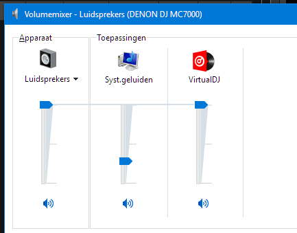

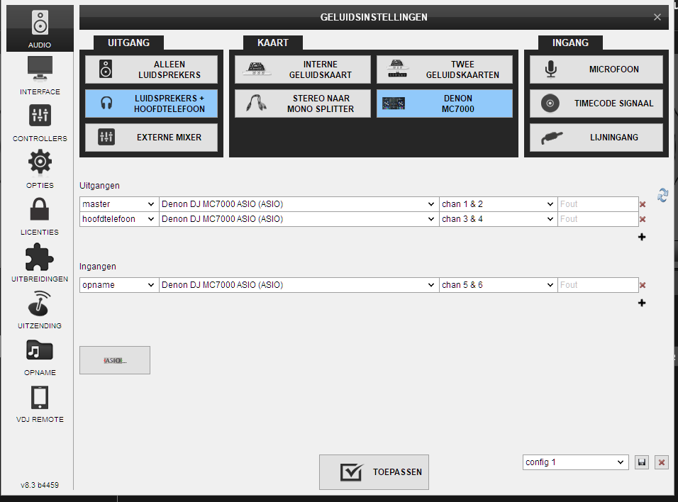

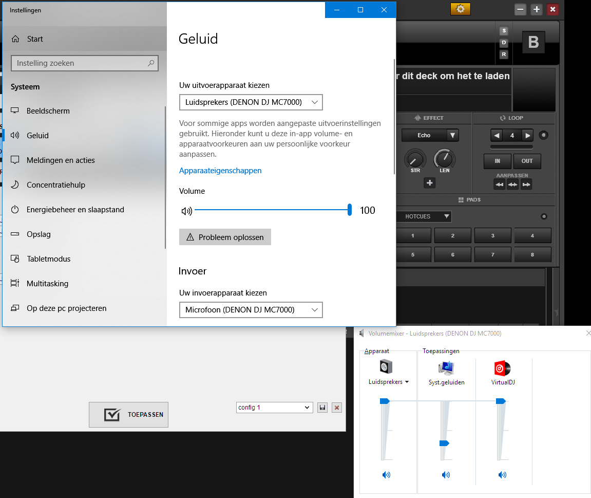

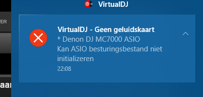

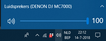

Net een soortgelijk probleem ontstaan in mijn setup. Ik verklaar het met knipsels.
Posted Sat 14 Jul 18 @ 8:23 pm
Ik heb wel geluid van YouTube maar ik kan Virtual DJ niet sturen. Waar moet ik wat veranderen? Iemand een idee?
Posted Sat 14 Jul 18 @ 8:27 pm
Zorg dat windows de geluidskaart niet aan het gebruiken is terwijl je VirtualDJ start.
(Best dus zorgen dat de MCX niet geselecteerd staat als standaardapparaat voor windows)
Posted Sat 14 Jul 18 @ 8:43 pm
Oplossing: her-installeren van de Denon drivers, wat wel raar is aangezien de MC7000 drivers er al standaard in VDJ2018 horen te zitten..
