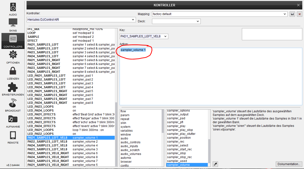

ne doofe frage ....habe seit kurzen das problem ....das ich auf der Konsole folgendes problem habe ..
habe meine Sampler auf die 8 touch pads gelegt ......nun ist das problem ..das wenn ich einen Sampler durch drücken abspielen will ......der sampler auf eine art Berührung reagiert ....sprich drücke ich nur leicht drauf spielt der sampler leise ab, drücke ich was fester drauf wird der laut abgespielt .....kann ich das irgenwie abstellen ?

Öffne bitte dein Mapping für den Controller und lösche alle Actions ( siehe Screenshot ) die den Sampler Volume Eintrag haben ( 8 Stück)
Danach die Sampler Lautstärke in der Software manuell nach Deinem Bedarf einstellen.
