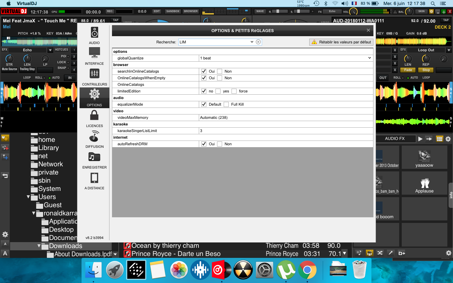

Bonjour, ceci n'ai pas un soucis ou un bug, mais le limiteur intégré de virtual m'énerve un peux quelque fois, je ne peux pas pousser un son sans que celui-ci ce met a le déformer car la sortie est trop forte, je cherche un moyens de le désactiver voir changer son niveaux, ah certain endroit je viens directement avec mon contrôleur, sans passer par une table appart, donc directe sur mon processeur, mais une fois que le son monte légèrement trop fort, il déforme toute la sortie du master.
J'ai fais une petite recherche dans mes parametre mais rien ne m'indique comment le changer ou le désactiver.

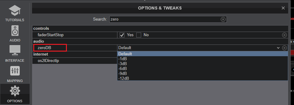

Coucou,
Il faut descendre le zéroDB à -3 voir -6 pour que le limiteur ne se déclenche plus.

Bonjour excusez moi ou trouver ces réglages car je penses avoir le même souci depuis la version 2021.
Merci pour votre aide.

bonjour,
Clic sur config / options et tapez zérodb dans la case de recherche

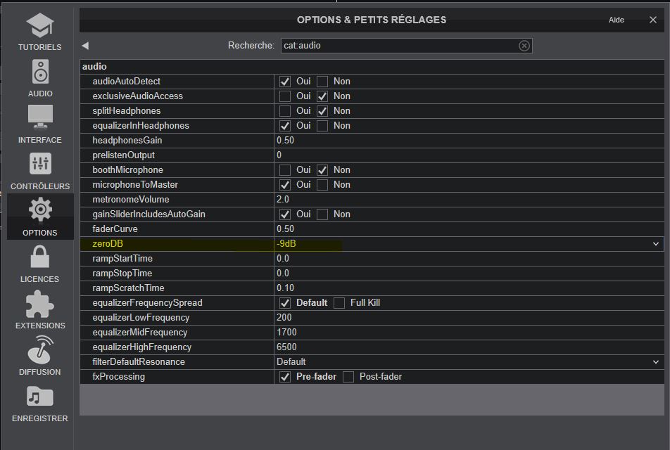

Dans l'onglet option du panneau de config de vdj, tu as la rubrique audio.
Tu cherches "zeroDB" et tu sélectionnes ce qui te convient.
