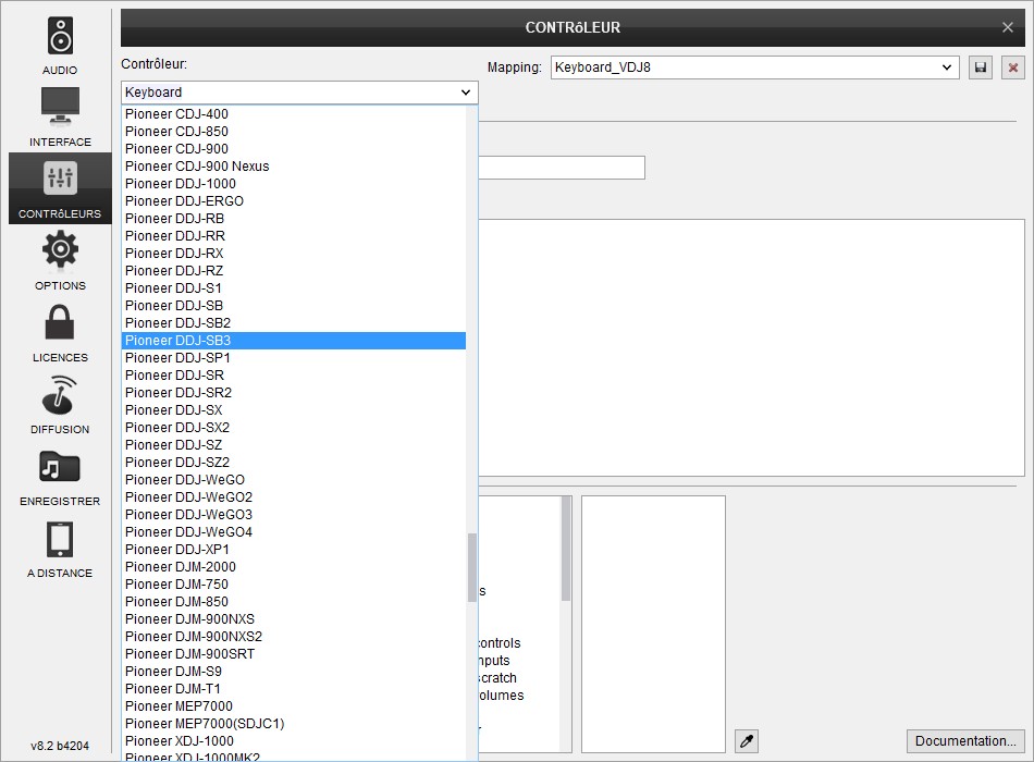

Est-ce qu'il y a quelqu'un d'entre vous qui a prévu faire le mapping du DDJ-SB3 bientôt ?
Posted Wed 28 Mar 18 @ 1:27 am
si tu veux ce mappeur il faudrait accepté la dernière mise a jour 8.2 (build 4204)
pour cela il faut allez dans config => Options et dans la case de recherche tape earlyaccessUpdates et coche [Oui]
Ferme vdj, puis relance vdj après quelques seconde il te demandera de faire la mise à jour, Accepte Oui
Et ton contrôleur est près a fonctionner. DDJ-SB3 et VDJ

il est en natif dans vdj 8.2 (build 4204)

J'avais remarqué que mon logiciel ne se mettait plus à jour dès son ouverture, donc l'option earlyaccessUpdates est assez ressente ?
Posted Thu 29 Mar 18 @ 12:15 am
Pas du tout cela fait longtemps que cette option existe.
Posted Thu 29 Mar 18 @ 12:18 am
Ok mais je n'ai jamais mis le crochet de cette option sur NON et pourtant il y était !!!! Je ne savais même pas quelle existait et au par avant mon VDJ se mettait à jour à chaque semaine environ l'ors de son ouverture.
Bref un gros Merci ça fonctionne maintenant !!! Vraiment content !!!
