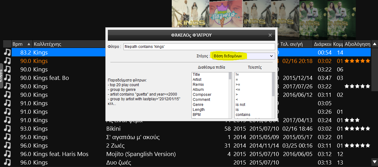

μια ερωτηση κ εγω γιατι εχω δοκιμασει τα παντα κ δεν μπορω να το βρω.πως μπορεις να βαλεις στα filter folders εντολη πχ καποιο subfolder?παραδειγμα εχω ενα φακελο :ελληνικα διαφορα και μεσα υπαρχουν sub folders με τις κατηγοριες κ θελω να φτιαξω φιλτρο που να ψαχνει μονο μεσα στο φακελο :80's - 90's τι πρεπει να γραψω?δοκιμασα τα παντα δεν μου το βγαζει
Κατ’ αρχήν ξεκινάς απ’ τα κομμάτια. Εάν δεν έχουν κάποιο χαρακτηριστικό tag (π.χ. 80s, 90s, κτλ), τότε αναγκαστικά κάνεις εύρεση κατά χρονολογία (Υear).
Από κει και πέρα, εάν θες η εύρεση να συγκεκριμενοποιείται σε συγκεκριμένο φάκελο / φακέλους, κάνεις χρήση και του φίλτρου διαδρομής (File Path).
στα ελληνικα δυστυχως δεν εχω μεσα genre.την εντολη την βαζω σαν file path αλλα δεν μου βγαζει αποτελεσματα.δεν ξερω τι κανω λαθος
filepath contains 'Ελληνικά\80's' or filepath contains 'Ελληνικά\90's' or filepath contains 'Folder\SubFolder\Sub-subfolder'
δοκιμασα και τα 3 καμια εντολη δεν μου δινει αποτελεσματα.γιατι?
Αν είσαι σε MAC θα βάλεις
filepath contains 'Folder/Subfolder'
Αν είσαι σε Windows θα βάλεις
filepath contains 'Folder\Subfolder'
Η εντολή θα δουλέψει εφόσον φυσικά γράψεις σωστά τα ονόματα των φακέλων.
Επίσης σαν στόχο (scope) πάνω δεξιά πρέπει να βάλεις όλη τη βάση δεδομένων, και όχι τον τρέχων φάκελο
σε windows ειμαι κ τα κανω αντιγραφη για να ειμαι σιγουρη οτι δεν υπαρχει λαθος!τιποτα!καταφερα μονο με τα χιλια ζορια να το περιορισω στο φακελο:ελληνικα διαφορα.μεσα ομως εχω ενα καρο subfolders.υπαρχει περιπτωση να φταινε τα ελληνικα γραμματα στην εντολη?
Κάνε μας copy-paste τις πλήρεις διαδρομές των φακέλων όπου βρίσκονται τα κομμάτια που αναφέρεις. Π.χ. D:\Music\Ελληνικά\Διάφορα\κομμάτι1.mp3
G:\Music Dj Betty\Greek Lp\Ελληνικά Διάφορα\80's - 90's\Α.Βισση - Δεν σ'αλλαζω.mp3
filepath contains "Ελληνικά Διάφορα\80's - 90's"
Προσοχή:
1) Από την στιγμή που το filepath έχει simple quotes (80's) χρησιμοποιούμε double quotes για να ορίσουμε το τι θέλουμε να περιέχει το filepath
2) Λόγω Unicode, όπου το filepath έχει Ελληνικούς χαρακτήρες πρέπει να γράφεις σωστά τα Κεφαλαία/Πεζά γράμματα γιατί το case converter δεν δουλεύει 100% σωστά με Unicode
Έτσι είναι άλλο πράγμα το "Ελληνικά Διάφορα" και άλλο πράγμα το "Ελληνικά διάφορα"
τωρα το επιασε.ευχαριστω πολυ.παρολα αυτα το εκανα copy paste ολες τις φορες κ δεν δουλευε
Τελικά το copy-paste δεν είναι "κακό"... Σώζει καταστάσεις... :P
