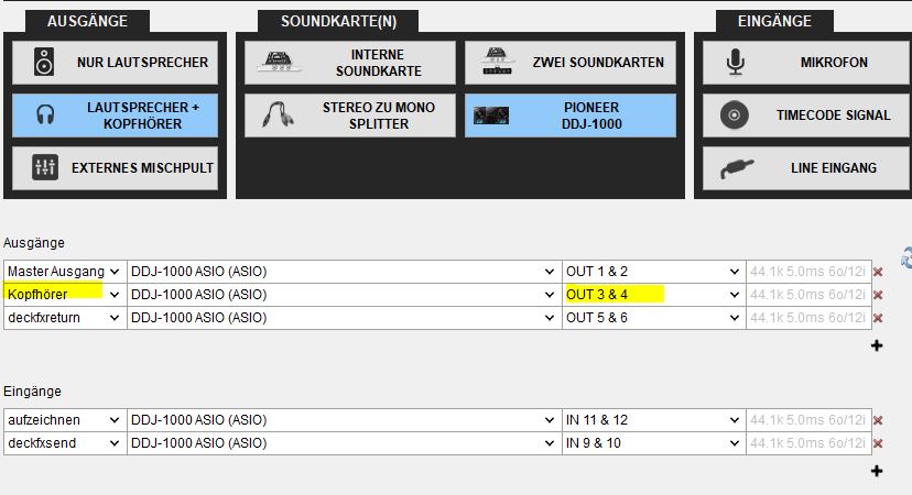

So, der DDJ-1000 ist angeschlossen und nach Firmware Update ist auch schon mal die Musik mit den Standardeinstellungen zu hören.
Was mich gleich irritiert ist, dass ich meistens zu Hause nur über Kopfhörer arbeite und meine Titel über das Headphone Mixing steuere.
Beim DDJ-RR war das automatisch eingestellt, dass ich beide Titel hören konnte. Wenn ich den Poti nach links drehe, nur alleine das Deck B, in der Mitte A und B zusammen und nach rechts drehe nur A alleine. Das scheint hier irgendwie noch nicht wirklich zu gehen.
Liegt es an den Standard-Einstellungen?
Da ich meistens zu Hause nur über Kopfhörer arbeite und meine Titel über das "Headphone Mixing" steuere, hat es mich gleich irritiert, dass mit dem DDJ-1000 dieses zumindest auf Anhieb nicht möglich ist.
Beim DDJ-RR war es automatisch gleich richtig eingestellt, dass ich beide Titel auf dem Kopfhörer hören konnte.
Wenn ich diesen Regler nach links drehe, höre ich nur alleine das Deck B, in der Mittelstellung Deck A und Deck B gleich laut zusammen und beim weiterdrehen nach rechts nur Deck A alleine. Das scheint am DDJ-1000 nicht wirklich zu gehen.
Liegt es an den Standard-Einstellungen oder muss ich noch woanders am Rädchen drehen?
Ich freue mich über Eure Hinweise und Erfahrungen dazu, die mir helfen dieses Problem lösen könnnen.

http://www.virtualdj.com/manuals/hardware/pioneer/ddj1000/layout/mixer.html
Nummer 17. Geht nicht, wenn du CUE Mix verstellst?
Posted Thu 12 Apr 18 @ 7:41 am
Hallo PachN,
Exakt der.
Ich habe aber das Problem gefunden, der MasterCue-Button (15) war nicht an.
Trotzdem Danke für Deine Reaktion! :-)
Exakt der.
Posted Thu 12 Apr 18 @ 10:29 am

Hallo .
Kann das eventuell auch hiermit zusammen hängen . Ist nur ne Idee . Habe ich auf der Recordbox Seite gefunden .
We recently identified an issue causing audio to skip or drop out when using the DDJ-1000 with rekordbox dj. The issue occurs when Beat FX are applied to some channels such as Mic and Master.
We’ve identified the cause of the issue and we’re working on a fix that we aim to make available between late May to mid-June.
Until the update is ready, you can avoid the issue by setting the software buffer size as low as possible. For details on how to do this, see the ‘Setting utility software’ section in the DDJ-1000 instruction manual.
We’re sorry for any inconvenience this issue causes. Keep checking here and on our social media channels for updates
Steht zwar das es in Verbindung mit Rekordbox ist , aber kann ja sein ! Wie gesagt nur ne Idee .

Heinz54:
Habe es mal mit Google Translate übersetzt:
Wir haben kürzlich ein Problem festgestellt, das dazu führte, dass Audio beim Verwenden des DDJ-1000 mit rekordbox dj übersprungen oder verworfen wurde. Das Problem tritt auf, wenn Beat FX auf einige Kanäle wie Mic und Master angewendet wird.
Wir haben die Ursache des Problems ermittelt und arbeiten an einer Lösung, die wir zwischen Ende Mai und Mitte Juni bereitstellen möchten.
Bis das Update fertig ist, können Sie das Problem vermeiden, indem Sie die Software-Puffergröße so niedrig wie möglich einstellen. Einzelheiten dazu finden Sie im Abschnitt "Dienstprogrammsoftware einstellen" in der DDJ-1000-Bedienungsanleitung.
Wir entschuldigen uns für die Unannehmlichkeiten, die dieses Problem verursacht. Untersuchen Sie hier und auf unseren Social-Media-Kanälen nach Updates.
Mfg,Dirk
Mfg,Dirk
