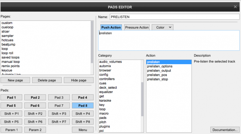

Ich würde das Vorhören via Prelisten entweder auf einen custom-button legen oder für sowas eine eigene Pad-Seite machen.
Edit:
Schau mal hier:
http://www.virtualdj.com/manuals/virtualdj8/editors/padseditor.html

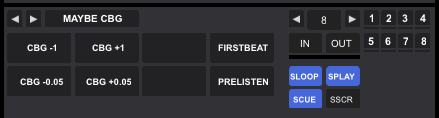

Ich würde dafür eine eigene custom-pad-page bauen. Wie das geht s. link oben.
Da Shift Roll Modus oder Shift Slicer im factory-default frei sind:
Auszug Manual:
Note: The ROLL and SLICER pad modes don't offer any additional mode if SHIFT is pressed.
Kannst Du die von Dir erstellte Seite dann von dort bequem aufrufen. (Mapping: pad_page 'Meine_Seite')
Ich habe mir z.B. eine pad-page gebastelt, wo ich den firstbeat setzen kann und den cbg anpassen kann. Zusätzlich prelisten:
