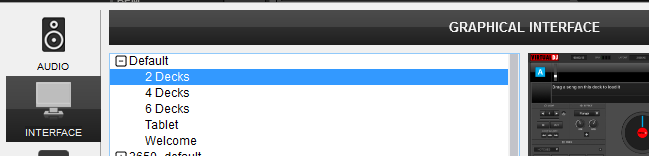

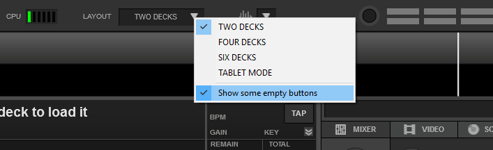

Gia to skin sto menu "LAYOUT" toy skin epilegeis show some empty buttons

Sto default 4 Decks skin tou VirtualDJ den yparxoun ta custom buttons/knobs. Mono sto 2 Decks.
Yparxei omws kai to LE skin tis VMS5 to opoio einai 4 decks kai exei kai auto pou zitas (custom knob, dipla sto Pitch fader)

Epilegeis to Default 2 Decks skin
Apo to LAYOUT menu energopoieis tin epilogi "Show empty buttons"
Tha emfanistoun 3 custom buttons kai 1 custom knob.
Kaneis deksi klik sto Custom knob
Den xreiazetai na mappareis kati stin VMS5.

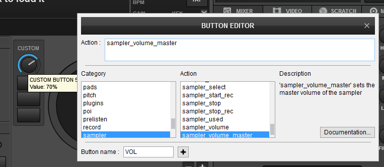

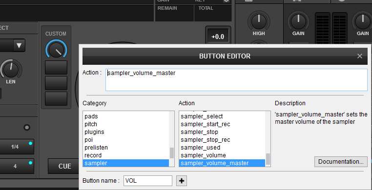

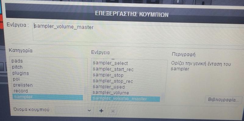

Τελικα τιποτα....δεν μπορω να καταλαβω τι φταίει
Εφτιαξα το κουμπι με σαν sampler-volume-master και δεν κανει τιποτα. Συνεργάζεται με αυτο της κονσόλας vms5 και ανοιγοκλείνει κανονικά. Ομως η ενταση στα samplers δεν επηρεάζεται καθόλου!
Έλεος...τι να κανω? Υπαρχει κανεις να συνδεθούμε μέσω team viewer να καταλαβει τι συμβαίνει? Δεν γινονται αυτα...

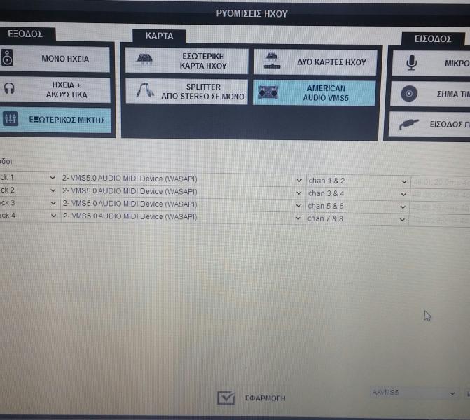

To idio symvainei kai an i vms5 den einai syndedemeni ?
An mporeis postare edw 2 screenshots
1 To Audio setup tou vdj
2 to mapping tou custom knob

Οταν δεν ειναι συνδεδεμένη η κονσολα το custom δουλεύει.
Οταν μπει η κονσολα...ναι μεν το αντιστοιχο κουμπι συνεργαζεται με το custom (ανοιγοκλείνουν μαζι) όμως η ενταση των samples δεν μεταβάλλεται!
