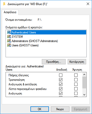

Το πρόβλημα σου μοιάζει σαν πρόβλημα δικαιωμάτων πρόσβασης στα αρχεία.
Κάνε τα εξής:
1) Άνοιξε τον Windows Explorer
2) Κάνε δεξί κλικ στον εξωτερικό δίσκο
3) Επέλεξε ιδιότητες
4) Πάτα στην καρτέλα ασφάλεια
5) Πάτα το κουμπί Επεξεργασία
6 Α) Αν δεν υπάρχει η ομάδα "Authenticated Users" πάτα "Προσθήκη" και πρόσθεσε την.
6 Β) Αν υπάρχει η ομάδα "Authenticated Users" τότε κοίταξε τα δικαιώματα της να είναι όπως στην παρακάτω φωτογραφία
7) Όρισε τα δικαιώματα της ομάδας Authenticated Users ως εξής:
8) Πάτα Οk
9) Πάτα Εφαρμογή
Δοκίμασε ξανά...
Σημείωση:
Αν δεν σου δουλέψει σωστά έτσι μπορείς επίσης να ελέγξεις τα δικαιώματα της ομάδας Administrators
Επίσης σαν έσχατη λύση μπορείς να προσθέσεις την ομάδα "Everyone" και να ενεργοποιήσεις το "Πλήρης έλεγχος" στα δικαιώματα της

Φιλε μου PhantomDeejay σ ευχαριστω πολυ!! Οντως ηταν προβλημα δικαιωματων! Πηρα την γενναια αποφαση και ξανασκαρισα το σκληρο μου δισκο και αφου παιδευτηκα για τρεις ολοκληρες μερες κι ολα πηγαν καλα, εκανα το τραγικο λαθος να τρεξω το vdj ως διαχειριστης και τοτε ολο το scan που εκανα πηγε στο βροντο... Χαθηκαν ξανα ολες οι πληροφοριες του σκαναρισματος... Ε, μετα αρχισα να σκεφτομαι αυτα που μου ειπες περι δικαιωματων και το εψαξα καλυτερα! Οπως σου ειπα και πιο πριν, στον εξωτερικο σκληρο μου εχω βαλει το "Authenticated users" απο καιρο! Προσεξα ομως οτι μεσα στο φακελο "F:\VirtualDJ\" στο αρχειο "database.xml" στις ιδιοτητες του δεν υπηρχε οπως και τους υπολοιπους σκληρους μου, το "Authenticated users"! Μολις το προσθεσα και τικαρισα τα σημεια που μου εδειξες παραπανω τοτε ολα εστρωσαν!!! Να σ ευχαριστησω θερμα για αλλη μια φορα! Να σαι καλα!!
