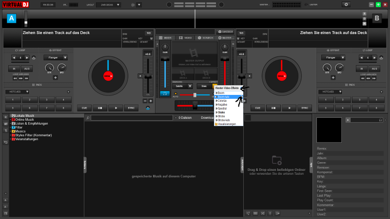

der reguläre VDJ8 Skin bietet für die Decks und den Master, dass man Video und Soundeffekte auszuwählen und ua. die Parameter ändern kann. Im folgenden Bild möchte ich das
Auswahlfenster fixen und irgendeinen Parameter verändern.
Ob ich nun auf die "Pinn-Nadel" oder das Einstellungsrächen drücke, es passiert nichts.
Woran mag das liegen?
Gruß Torsten

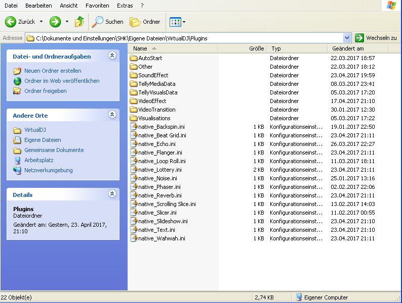

Hast du denn die Visual C Studio Plugins und anderes auf deinen Computer /Notebook,weiss nicht ob du das brauchst aber vermute es mal,dieses hier habe ich alles drauf (Siehe Bild)
mfg,Dirk

Ob es an der Grafikkarte liegt glaube ich ehr nicht,meine ist auch eine
Schwache Mobile Intel 915 GM /GMS,910GML eingestellt mit 1280x800 (60 HZ) Truecolour
System Intel Pentium M 1,60 Ghz,1,60 GHz
1,5 GB RAM (Nicht 2 GB wie oben angegeben)
Win XP Pro SP3
So sieht es bei mir im Plugin Ordner aus
Win XP Pro SP3
