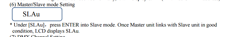

Sti selida 11 deixnei pws to vazeis sto Slave...
.. alla...
1. yparxei periptwsi, na leitourgei mono se DMX., dld i Slave syskeui na kanei oti kanei i Master, otan auti dexetai DMX entoles.
2. Na min "vlepei" to Master gia kapoio logo, p.x. kaki syndesi (kalwdio)

Μια διόρθωση:
Όλα τα φώτα σε slave mode δεν δουλεύουν με εντολές DMX. Χρησιμοποιούν τις θύρες του DMX για το "δικό τους" πρωτόκολλο επικοινωνίας και αυτόματα το DMX καταργείται.

Όχι...
Οι διευθύνσεις DMX είναι για τα περισσότερα "φθηνά" φώτα από 1 έως 512.
Από την στιγμή που το φως σου έχει μενού, θα το γράφει κάπου στο μενού (το Slave)
