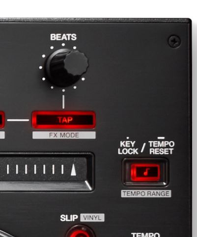

καλησπερα σε ολους θελω να ρωτησω ( γιατι το ειχα σε προηγουενο προγραμμα που δουλευα και με βολευε ) εαν μπορω με καποια εντολη ειτε απο τον κοντρολερ ( sx2 n4 gv4 )ειτε απο το λαπτοπ να μπορω στο προακουσμα να ψαχνω το κομματι πανω η κατω χωρις να χρησιμοποιω το ποντικι οπως κανω τωτα

Μιλαω για κομματι που εχει απλα επιλεχθεί στον browser αλλα δεν εχει φορτωθει σε ντεκ..αυτο που θελω να κανω εναι οτι αφου επιλεξω το prelisten και αρχισει η προακουστικη να μπορω με 2 κουμπια που θα επιλεξω απο τον κοντρολερ να ψαχνω μπρος πισω το κομματι ευχαριστω

Θέλεις αυτές τις εντολές:
prelisten_pos +5%
και
prelisten_pos -5%
prelisten_pos +5%
και
prelisten_pos -5%

Γιώργο, μπορώ να αντιστοιχίσω τις συγκεκριμένες εντολές, στο δεξί περιστροφικό ποτενσιόμετρο της SX2 ???
Posted Tue 21 Feb 17 @ 6:08 pm
param_smaller 0 ? prelisten_pos -2% : prelisten_pos +2%
Καιν αν θες να λειτουργεί ΜΟΝΟ στο δεξί encoder τότε:
device_side 'right' ? param_smaller 0 ? prelisten_pos -2% : prelisten_pos +2% : XXXXXXXXXXX (Ότι θες για το αριστερό encoder)
