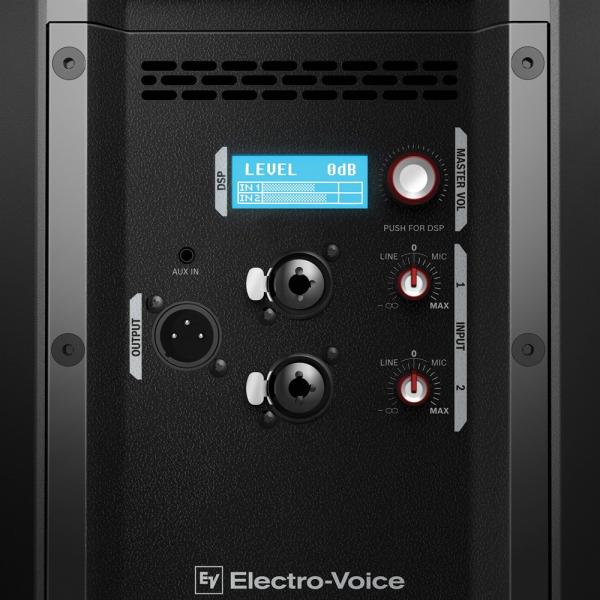

thios giorgos , ευχαριστώ για το χρόνο σου .
μήπως θα μπορούσες να με βοηθησης και στις ρύθμισης που έχει στο lcd οθόνη του ιχύειο. γιατί έχει καπιες επιλογές ,music,live,club και καποιες αλλες . ποιο θα ήταν καλύτερο να παίξω στο music,club.live ?γιατί χτες παραδηγμα το ιχα στo music αν θυμαμε καλλα και επεζα σε μια μικρή έθουσα . το μάστερ της κονσόλας το ιχα στη μέση και δεν πέζανε πολύ δυνατά τα ηχεία .και το μάστερ στα ηχεία το ιχα στο 0db και πίσω γράφανε limit .
Posted Mon 30 Jan 17 @ 12:09 pm
το master vol και το input όπως είναι στην φωτο που εστειλα πιο πάνω έτσι τα ιχα χτες όταν επεζα.
To limit μπορεί να σημαίνει πολλά ή και τίποτα...
Και εξηγώ:
Τα συγκεκριμένα ηχεία ΔΕΝ έχουν ρυθμιστικό διακόπτη line/mic.
Αντίθετα έχουν ένα καθολικό gain. Μπορεί λοιπόν να παραμόρφωνε η είσοδος τους και γι αυτό να χτυπούσε πολύ εύκολα το limiter.

diaren wrote :
...μήπως θα μπορούσες να με βοηθησης και στις ρύθμισης που έχει στο lcd οθόνη του ιχύειο. γιατί έχει καπιες επιλογές ,music,live,club και καποιες αλλες...
Από το MODE Menu έχεις 4 επιλογές (Music, Live, Speech, Club), οι οποίες ουσιαστικά αποτελούν προεπιλεγμένες ρυθμίσεις equalization. Το ποια είναι η καλύτερη, θεωρητικά εξαρτάται από το είδος της μουσικής που παίζεις. Πρακτικά, κάνε τις δοκιμές σου και επέλεξε ότι σου ταιριάζει στο αυτί καλύτερα…
Όσον αφορά στο LOCATION Menu έχεις 3 επιλογές (Pole, Monitor, Bracket). H 2η και η 3η επιλογή, με απλά λόγια, “κόβει” χαμηλές συχνότητες, οι οποίες ενισχύονται όταν το εκάστοτε ηχείο βρίσκεται κοντά σε επίπεδες επιφάνειες. Πρακτικά, κράτα την επιλογή Pole, σε κάθε περίπτωση (εφόσον δεν διαθέτεις subs ή η αίθουσα είναι μεγάλη)…

@ Diaren
- Προσπάθησε να εφαρμόσεις τις πρακτικές συμβουλές ρύθμισης των INPUT LEVELS, που προαναφέρθηκαν.
- Στο LOCATION Menu, εφάρμοσε την επιλογή Pole.
- Στο MODE Menu, εφάρμοσε όποια επιλογή σου “αρέσει” καλύτερα (κατόπιν δοκιμών). Εάν στο manual περιγράφονταν οι preset ρυθμίσεις equalization, ίσως να μπορούσαμε να σε βοηθήσουμε λίγο περισσότερο με την επιλογή. Αλλά εφόσον δεν περιγράφονται, είναι θέμα καθαρά στην κρίση σου.
Από κει και πέρα, εάν στο επόμενο set σου δεις ότι παίζεις “τέρμα” μεν, αλλά χωρίς Clip και Limit δε και παρ’ όλα αυτά δεν (σου) επαρκεί η ηχητική ένταση, τότε χρειάζεσαι επιπλέον ηχεία…
