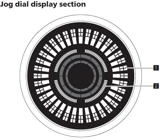

Καλησπέρα σε όλους. Σταμάτησαν να λειτουργούν οι κόκκινες μπάρες στο εσωτερικό των Jog's (No 2 στην εικόνα). Αλλάχτηκε κάποια ρύθμιση ή είναι βλάβη???
Να σημειώσω οτι κατά την έναρξη της κονσόλας (demo mode), ανάβουν.

Μήπως έχεις κλειστό το Vinyl mode ?
Τα κόκκινα leds ανάβουν όταν ακουμπάς το Jog (με το Vinyl mode ενεργό) ή οτνα έχεις ενεργοποιημένο το slip mode
