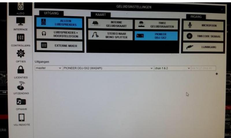

Wat bedoel je precies ?
Posted Sun 15 Jan 17 @ 7:23 pm
Bedoel je dit ?
(Staat altijd zo ingesteld)
Het lijkt net alsof er in de mapping iets is veranderd.....
Posted Sun 15 Jan 17 @ 7:27 pm
Vermits er enkel een master uitgang geconfigureerd is en geen hoofdtelefoon kan voorbeluistering niet werken.
Probeer eens nogmaals het ddj-sx knopje te klikken zodat de configuratie herstelt word.
Posted Mon 16 Jan 17 @ 7:08 am

Bij 'kaart' bovenaan "Pioneer DDJ-SX2" klikken.
Zonder hoofdtelefoon-uitgang kan voorbeluistering echt niet gewerkt hebben hoor.
Posted Mon 16 Jan 17 @ 7:49 am
Hoe het kan, ik snap het niet, maar alles werkt weer.
Adion... je hebt gelijk.
Krijg nu een master en headphone regel die ik eerder echt niet had.
Het screenshot van hierboven is al ouder, dus vandaar mijn verbazing.
Ik ben blij dat alles weer normaal werkt.
Thankx voor de hulp.
Posted Mon 16 Jan 17 @ 12:00 pm

Waarom staat jouw instelling op WASAPI en niet op ASIO eigenlijk ? (ik heb ook DDJ-SX2)
Posted Sat 21 Jan 17 @ 2:38 am
Omdat ik dus blijkbaar de ASIO drivers niet had geïnstalleerd.......
Is inmiddels opgelost en draait weer als een zonnetje.
Posted Sat 21 Jan 17 @ 4:46 pm
Ik zie alleen de master ingesteld. Dan lijkt het mij logisch dat je niet kan voorbeluisteren.
Posted Tue 24 Jan 17 @ 8:02 pm
Nogmaals: Het probleem is opgelost.
Hoe vreemd ik het ook blijf vinden, de settings stonden zoals op het screenshot staat afgebeeld.
Nu ik de ASIO drivers heb geïnstalleerd is deze aangepast en werkt het gewoon weer.
Thankx allen voor de hulp.
Posted Wed 25 Jan 17 @ 7:41 am
