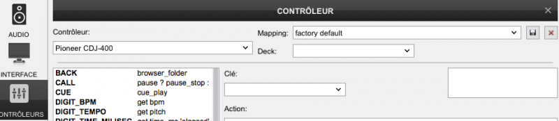

Bonjour, j'ai récemment téléchargée virtual Dj 8 gratuit et j'aimerai pouvoir mixer avec ma table de mixage pionner et mes deux cdj . Mais le problème vient du fait que les musiques des différentes platines sortent sur le même canal; je ne peux pas mettre une platine sur le canal 1 et l'autre sur le 2 de la table c'est soit l'un ou l'autre. Si vous pouviez m'aider concernant les réglages au niveau de l'audio car je ne comprend pas ou est le problèmes . Mes platines sont connectés à l'ordinateur et à la table de mixage par les câbles et j'ai achetée une carte son ( sous forme de clé usb ) car j'ai vu qu'il en fallait une pour pouvoir utiliser le casque. J'aimerai pouvoir résoudre le problème avant d'acheter la version infinity car je ne sais pas si cela vient de mon matériels . Merci ;)

Ok donc, tu as la possibilité de tester la version Infinity par session de 10 minutes, assure toi avant d'avoir activer cette option.
Tu as donc deux possibilités :
1) En Midi avec carte son :
- Vérifie que tes CDJ's soient à jour ainsi que les drivers (seulement pour PC) de ton OS :
https://www.pioneerdj.com/fr-fr/product/player/archive/cdj-400/black/support/#info
- Connecte tes CDJ en USB
- Choisir l'assignation des Decks

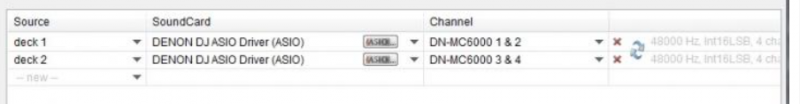

Pour la carte son (si compatible) il te faut des réglages ressemblants à ceci :
Tu as quoi comme carte son ?

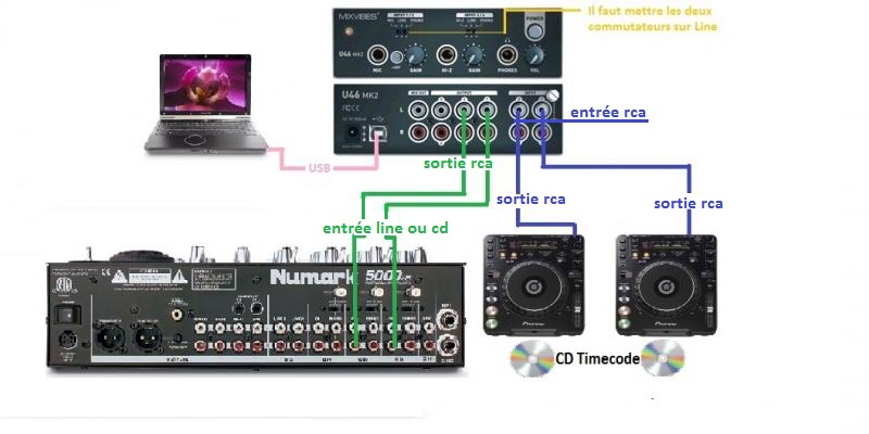

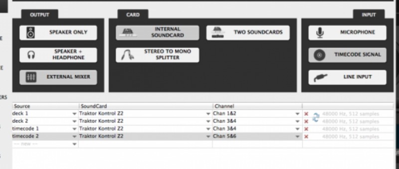

2) En timecode :
Tu a juste besoin d'un carte son en 4in/4 out (Minimum) et de deux CD Timecodé.
Avec des réglages comme ceci :

Merci beaucoup je n'avais pas choisis les deck au niveau du controlleur et mes platines était en 1.20 maintenant tout marche nickel!!!
