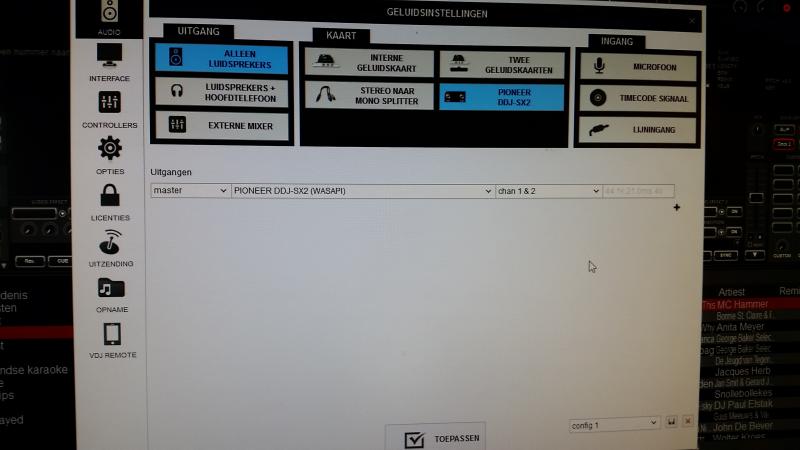

Zoals je kunt zien gebruik ik de geluidskaart van mijn Pioneer.
uitgangen:
Master
pioneer DDJ-SX2 (Wasapi)
chan 1 & 2.
Ik zet wel altijd eerst de Pioneer aan en dan pas (in mijn geval) de PC

Kan het zijn dat ik een andere versie van virtual dj heb want ik heb een andere setup?

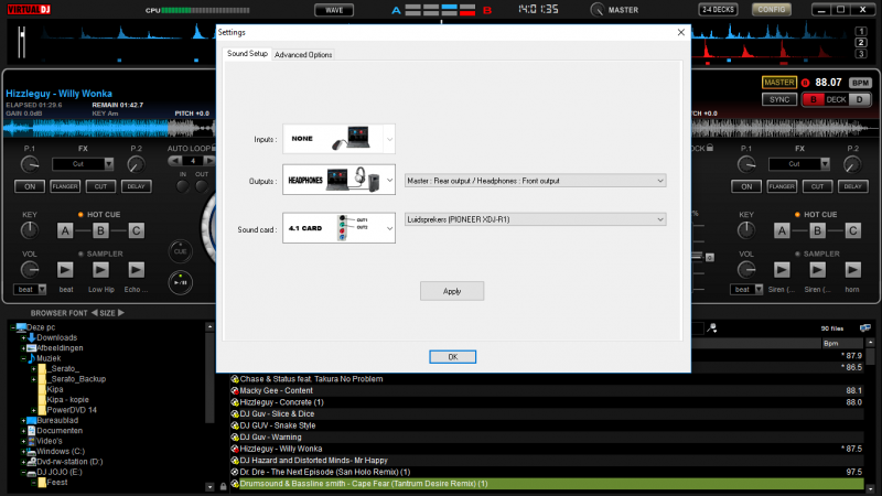

Bedankt! :) maar in het filmpje heeft de persoon een 4-card en ook chain 1&2 en headphone 3&4.
ik heb 4.1 card en master front output en headphone rear output
Ik heb op een of andere manier niet dezelfde settings

De knop staat naar de cue. Als ik alle twee de cue's afzet (van A en B dus) hoor ik nog altijd de muziek door mijn koptelefoon.
Ik heb geen idee waaraan het ligt
