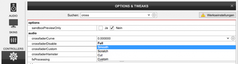

Wie hast Du Deine Crossfader-Kurve eingestellt? Probier mal verschiedene Einstellungen aus:
