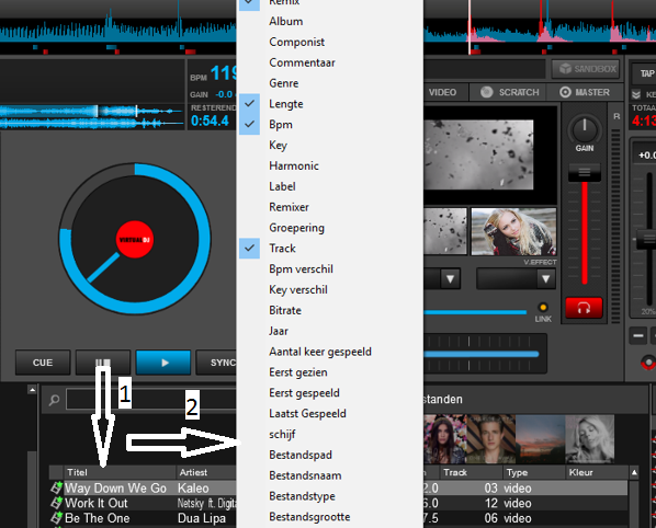

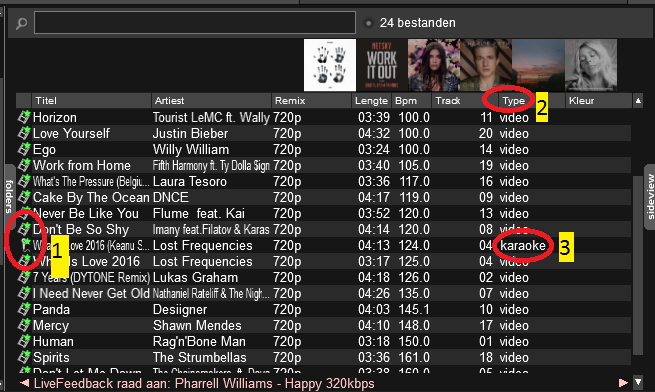

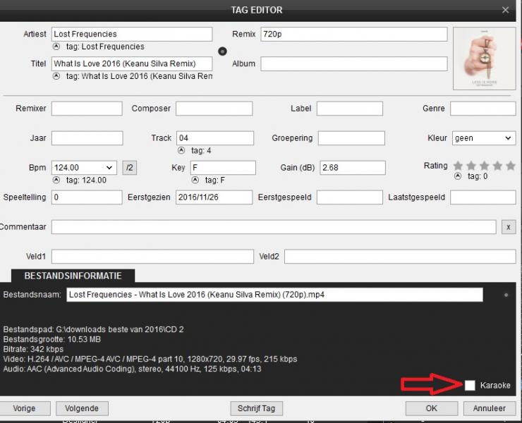

Heb je al je karaoke tracks benoemt als karaoke file? Hieronder zie je in de eerste afbeelding de plaats in je Tag informatie waar je een vinkje moet zetten. Gevolg is dat je tussen je tracks makkelijk de verschillende types bestanden kunt vinden. Karaoke toont aan het begin van de lijn een micro, en rechts zie je als Type "karaoke".
Je kan Type toevoegen door bovenaan met de rechter muisknop te klikken in de balk. 2 de afbeelding 1. Dan verschijnen de opties die je kunt toevoegen in de balk. (2)

Bij de vorige post een foto vergeten. De eerste...
