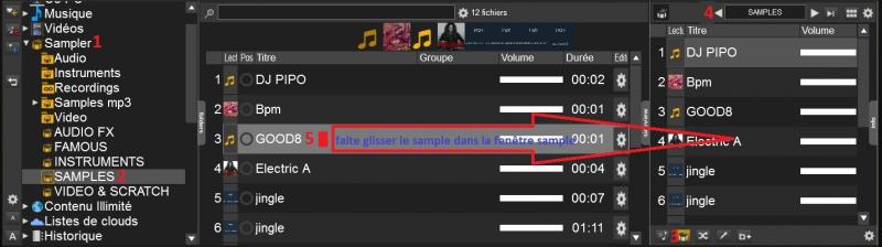

Bonjour j ai une console hercule universal Dj et je vien de chopé la licence virtual dj (120E quand meme lol)
peut ton ragouté des sample et des effet car j ai 8 touche et j ai que 4 ou 5 sample possible en existe t il d autre si oui comment les chargé merci

Salut,
Je ne sais pas si ta version permet de rajouter des samples.
mais voila la marche a suivre.
1) clic sur le dossier sampler qui se trouve dans la cologne de gauche dit browser
2) clic sur dossier samples
3) clic sur le petit tambour de la fenêtre samples
4) clic sur la flèche pour chercher le bank samples
5) dans le browser du centre clic sur un sample et tu fait un (glissé / déposé) dans la fenêtre sampler
et voila.
et voila.
Posted Wed 26 Oct 16 @ 6:06 pm
