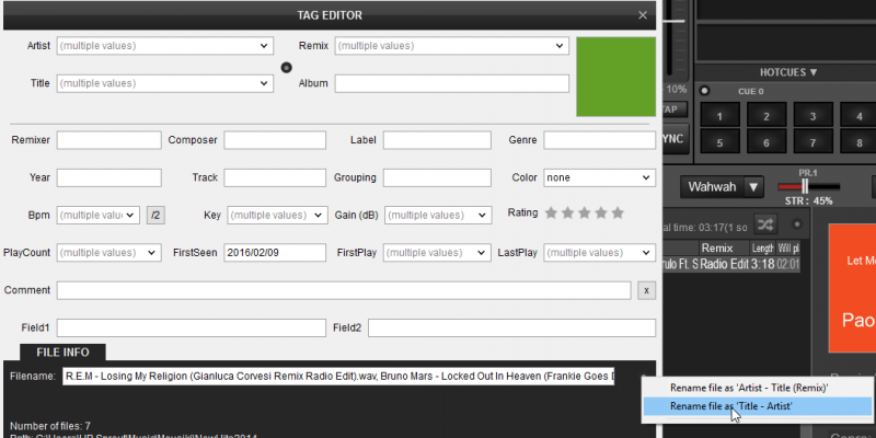

Dokimase auto .. (alla krata backup tin database kai dokimase to se ena mikro fakelo)
Anoigeis to VDJ, epilegeis ola ta arxeis tou fakeloy me CTRL +A
Deksi klik panw se ena apo auta, Tag Editor
Tha sou anoiksei me "multiple values" sta perissotera pedia, den tha vlepeis times.
Displa sto filename, yparxei mia koukida... Rename title-Artist
Patas OK
CTRL+A na epilekseis pali ola ta arxeia tou fakelou (an den einai epilegmena)
Deksi klik ...Batch -- >Parse filenames
Mallon den deis allagi ekeini ti stigmi, alla an kleiseis kai anoikseis to VDJ, logika tha sta exei antistrepsei.
Gia pio mazikes allages mporeis na kaneis "recurse" ena fakelo pou periexei allous ypofakelous kai na epanalaveis tin pio panw diadikasia, alla kalo einai na to pas vima vima
Me ton tropo auto, pairneis swsta ta pedia tis DB you VDJ kai ta filenames opws "prepei" na einai
PS. Einai vasiko na min kaneis rename apo Tag&Rename giati alloiws tha xasei i database ta paths
Patas OK
Posted Fri 30 Sep 16 @ 11:10 pm

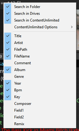

Μπάμπη, σε ευχαριστώ πολύ για την ανταπόκριση - απάντηση, αλλά στο 1ο θέμα δεν... και στο 3ο εν μέρει...
1. Παράδειγμα:
- Βρίσκομαι στο φάκελο D:\FOREIGN\GENRES\BEAT\House.
- Recurse τον φάκελο House, ώστε να βλέπω σε "ανάπτυξη" τους υποφακέλους του: π.χ. Acid, Deep, Euro, Garage, Progressive, Tribal, κ.τ.λ.
- Κάνω search κατά "2016", με σκοπό να μου εμφανίσει (τουλάχιστον πρώτα σε σειρά) όλα τα κομμάτια του συγκεκριμένου φακέλου House και των υποφακέλων που προανέφερα, τα οποία κυκλοφόρησαν το 2016.
- Ως αποτέλεσμα, μου εμφανίζει όλα, μα όλα τα κομμάτια του 2016 που περιέχονται στον D:\, με παντελώς τυχαία σειρά!
Τι κάνω λάθος?

Ας πάρουμε τα πράγματα από την αρχή.
Για να σου δουλέψει ΣΩΣΤΑ η αναζήτηση τότε δυστυχώς ή ευτυχώς πρέπει να τακτοποιήσεις τη βάση δεδομένων σου.
Η αναζήτηση γίνεται αποκλειστικά στη βάση δεδομένων και πουθενά αλλού.
Οι επιλογές αναζήτησης που αναφέρεις οτι έχεις επιλεγμένες είτε είναι ελλείπείς (δεν μας τις είπες όλες) είτε είναι λάθος.
Αυτές είναι οι προσωπικές μου ρυθμίσεις, και αν εξαιρέσεις την επιλογή Content Unlimited θα έπρεπε λίγο πολύ να είναι και οι δικές σου.

Β. Δεν προσθέτεις tags. Ενημερώνεις την βάση δεδομένων του προγράμματος. Και πρέπει να ανοίξεις και τις άλλες επιλογές για να επιταχύνεις τις αναζητήσεις. Αυτό γίνεται γιατί το να κάνει parse το filename κάθε φορά η αναζήτηση είναι πιο επίπονο.
Για να το καταλάβεις θα στο πως ως εξής:
Έστω ότι έχουμε μια βάση 100.000 εγγραφές με 200 χαρακτήρες κείμενο σε κάθε εγγραφή σε μία και μοναδική στήλη. Μία αναζήτηση θα ολοκληρωθεί μέσα σε 1 δευτερόλεπτο.
Αν την ίδια βάση την σπάσουμε στα δύο (200.0000 εγγραφές με 100 χαρακτήρες κείμενο ή 100.000 εγγραφές με 100 χαρακτήρες κείμενο σε 2 στήλες) τότε η αναζήτηση θα πραγματοποιηθεί σε λιγότερο από το μισό χρόνο, δηλαδή σε λιγότερο από 0.5 sec.
Αν το θέμα σου είναι αποκλειστικά και μόνο τα αποτελέσματα που εμφανίζει η αναζήτηση τότε ναι θεωρητικά δεν θα υπάρξουν αλλαγές. Όμως στην πράξη έχω παρατηρήσει στον εαυτό μου να κάνει το εξής:

Κατανοητό! Απλά είχα την εντύπωση ότι επιλέγοντας εύρεση μόνον κατά filename, η διεργασία γίνεται πιο απλή - γρήγορη.
