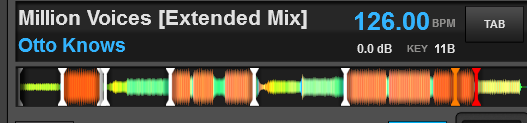

vor kurzem ist mir aufgefallen, daß eigentlich nicht sichtbare POIs in der Waveform des jeweiligen Tracks trotzdem angezeigt werden - beispielsweise die automatisch erzeugten POIs "Break 1" und "End Break 1".
Ein weiteres Problem ist die Anzeige der Points im POI Editor. Entferne ich das Häkchen "Zeige alle Points" wird nur ein Teil meiner eigenen Points angezeigt. Eigentlich sollten ja nur die System-POIs ausgeblendet werden.
Habe ich irgend etwas falsch eingestellt oder handelt es sich hier um Bugs?

Derzeit verwende ich Build 3378

Ist das der Standard-Skin oder ein anderer ?
Posted Thu 25 Aug 16 @ 8:26 am
Das ist der Standard-Skin in der Tablet-Variante. Das Problem tritt aber bei allen Skin-Varianten auf. Vier der angezeigten Marker (Break 1 Start und End sowie Break 2 Start und End) sind vom System erstellt und im POI-Editor als "nicht sichtbar" gekennzeichnet.

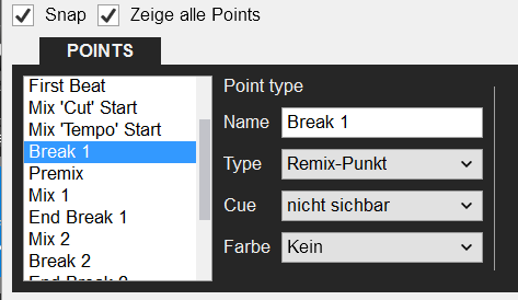

Mir geht es nicht um das Häkchen sondern um die Eigenschaft "nicht sichtbar", die man bei jedem einzelnen POI festlegen kann.
Posted Thu 25 Aug 16 @ 1:20 pm
Zur Veranschaulichung hier noch ein Bild. Der System-POI "Break 1" ist ausgewählt und auf "nicht sichtbar" gestellt. Trotzdem wird er im Player als Marker angezeigt.

Also bei mir wird , wenn ein Remix Point auf nicht sichtbar steht , nicht im Player angezeigt, und wenn ich auswähle zB. nur Marker dann schon.
Posted Thu 25 Aug 16 @ 7:35 pm
Ahhh ich hab deinen Fehler gefunden.
Weist du warum bei Dir momentan die Punte angezeigt werden, das ist nur wenn du die Pad Page Remix Pionts grad drin hast , dann zeigt der Player die an und die Pads .
Probie es aus nehm zB, CueLoop und es ist nicht so ;-)
Posted Thu 25 Aug 16 @ 8:12 pm
djdutschi, das ist ja Klasse. Da wäre ich wohl nie drauf gekommen. Vielen Dank für Deine Hilfe!!
