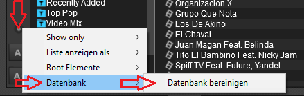

Mit welcher VirtualDJ Version arbeitest du, 7 oder 8 ?
Nenne Mal die database.xml die du im Root Verzeichnis hast um auf database.bak. Und kopiere die original database.xml der alte Platte ins Verzeichnis VirtualDJ auf die neue SSD Platte.
Im Prinzip sollte die Platte 1:1 kopiert werden mit dem ganzen Inhalt der alte Platte und danach den gleichen Laufwerkbuchstabe bekommen.
Falls du doppelte Einträge hast, so kann das vorkommen, da du beide Platten drann hattest und die alte einen anderen Laufwerkbuchstabe bekommen hatte als G.
Mache auf der neuen Platte mit Laufwerkbuchstabe G: eine Datenbank Bereinigung.
Unten Links auf den kleinen weissen Button rechtsclick
Mike
Mike
