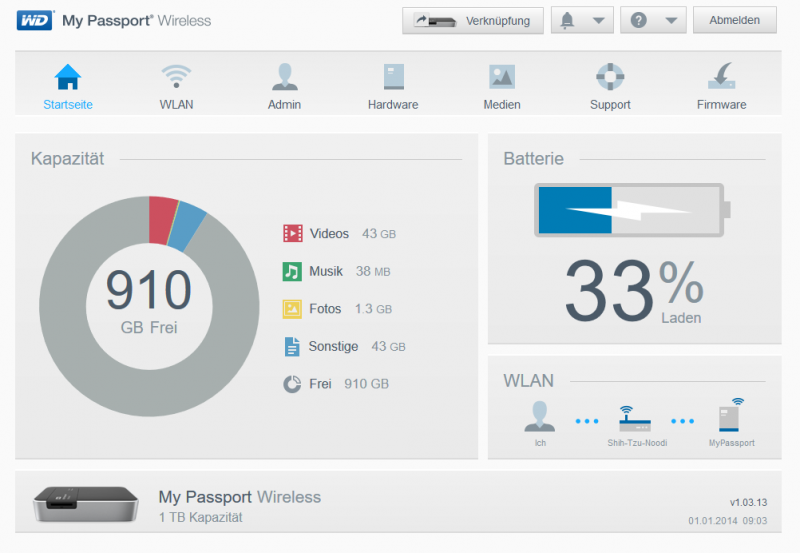

flabes wrote :
Danke für die Infos !
Schöne Grüße aus den verregneten Köln
Peter
Peter
No problemos :o)
Hier ein Screenshot vom Browser connected auf die my Passport Wireless HD
Gruss nach Köln
Mike
Posted Fri 19 May 17 @ 7:06 pm
