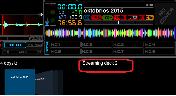

Επίσης κάτι που μου συμβαίνει από την αρχή με την έκδοση 8. Ενώ έχω βάλει να κάνει Preload μέχρι 10 λεπτά, όταν φορτώνω μιξαρισμένο κομμάτι π.χ 50 λεπτών το φορτώνει όλο. Είναι κάποιο bug?

δεν είναι bug αλλά αλλαγής τρόπου λειτουργίας, γίνεται streaming του song

Και πώς το σταματώ αυτό?

Δεν το σταματάς.
Το μόνο που άλλαξε σε σχέση με πριν είναι ότι τώρα βλέπεις ολόκληρη την κυματομορφή.
Δεν φορτώνεται ολόκληρο το κομμάτι.
Κάνει streaming όπως έκανε και πριν.

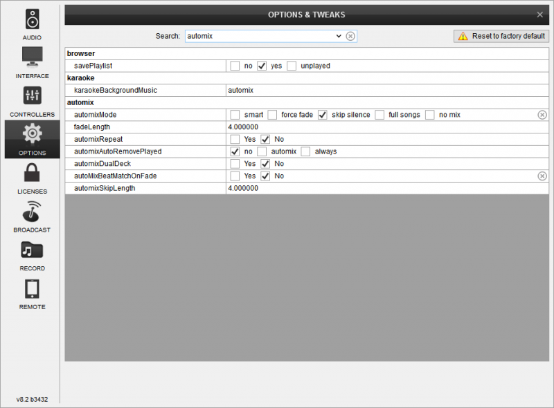

Καλημέρα σε όλους. Εγκατέστησα την 8.2 και σήμερα που πήγα να παίξω παρατήρησα οτι δεν λειτουργεί το prelisten. Δηλαδή πατώντας στην SR το Push button, δεν ξεκινούσε το prelisten. Και το δεύτερο παράξενο είναι οτι όταν έβαζα κομμάτια στο automix με επιλογή μίξης back-to-back, σε κάθε αλλαγή τραγουδιού κατέβαζε το pich στο +5,7

v8.2 b3409Καλημέρα σε όλους. Εγκατέστησα την 8.2 και σήμερα που πήγα να παίξω παρατήρησα οτι δεν λειτουργεί το prelisten. Δηλαδή πατώντας στην SR το Push button, δεν ξεκινούσε το prelisten. Και το δεύτερο παράξενο είναι οτι όταν έβαζα κομμάτια στο automix με επιλογή μίξης back-to-back, σε κάθε αλλαγή τραγουδιού κατέβαζε το pich στο +5,7

Dj Chris Agg wrote :
... πατώντας στην SR το Push button, δεν ξεκινούσε το prelisten.
Poio einai to "Push" button ??
...όταν έβαζα κομμάτια στο automix με επιλογή μίξης back-to-back, σε κάθε αλλαγή τραγουδιού κατέβαζε το pich στο +5,7
Dokimase to setting autoBPMmatch sto No
Εννοώ το περιστροφικό ποτενσιόμετρο που εχει η sr ανάμεσα στα κουμπιά για load και κάνεις περιήγηση στα folders. Στο 8.0 εκτελούσε το prelisten όταν το πίεζες και με δεύτερο πάτημα σταματούσε.
Το autoBPMmatch ειναι στο No.
Posted Mon 03 Oct 16 @ 3:45 pm
Nai, kapoia stigmi allakse auto. Mporeis pali na exeis auti tin leitourgia an to mappareis san prelisten
Twra gia to allo, apo oti katalavainw, exeis kapoia tragoudia stin Automix, to Automix einai sto Back-to-Back kai otan ginetai i miksi, vlepeis to Pitch na allazeii kai ta tragoudia na sygxronizontai sto idio BPM, i vlepeis panta mia sygkekrimeni timi Pitch % pou mporei na einai i trexousa thesi tou Pitch fader stin konsola ?
episis to Automix, to trexeis se ena deck i exeis epileksei to Dual Automix mode ?
Posted Mon 03 Oct 16 @ 4:33 pm

-Το automix ειναι σε ένα deck.
-Σε κάθε αλλαγή τραγουδιού το pitch πήγαινε στο +5.7 χωρίς αυτο να είναι η θέση του fader
- Με το που άλλαζε τραγούδι μετακινούσα το fader στην κονσόλα μέχρι να ταιριάξει με το skin ( που είχε μετακινηθεί στο +5.7) Και το έφερνα στο μηδέν.

Στις ρυθμίσεις του automix τι έχεις βάλει;
Posted Fri 07 Oct 16 @ 11:50 am
Έχω τις ρυθμίσεις που φαίνονται πιο πάνω
