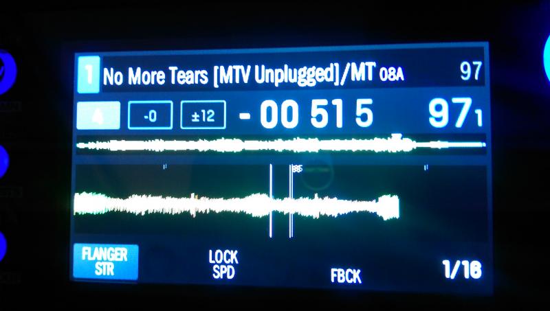

Moin Gemeinde,
Nach Umstellung auf dem OSX Sierra und dem neuesten Updade von vdj reißen mit einem mal die Waveforms im Bildschirm des MCX ab. Hat einer ähnliches beobachtet? Unter El Capitan und ohne Update lief es Top. So sah es gestern Abend aus...
Gruß Ronny

Hi Ronny,
ich hatte das gleiche Problem. Zwar unter El Capitan und ohne Firmware Update, aber bei hats gereicht im VirtualDJ Ordner unter "Devices" die "MCX8000.zip"-Datei zu löschen. Ist die Datei bei dir auch (noch) vorhanden?

Danke für den Hinwes, aber diese Datei ist bei mir nicht vorhanden!

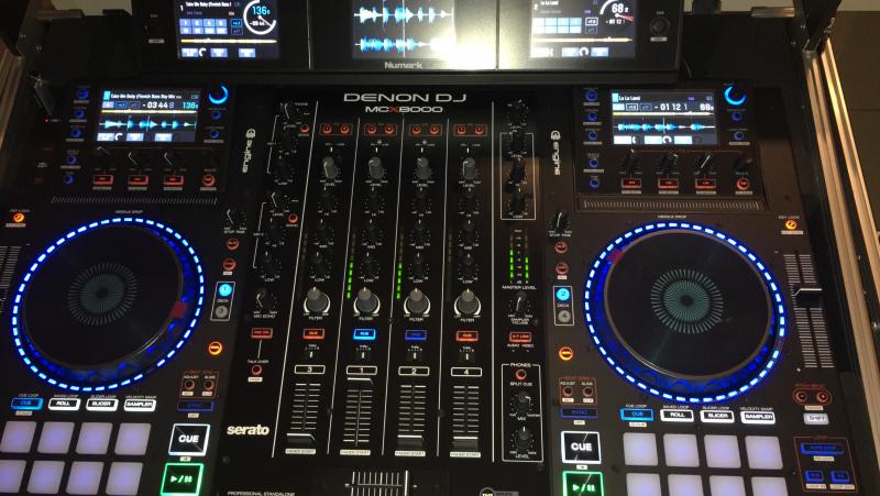

Servus, habe heute das gute Stück endlich bekommen.
Gleich die ersten Fragen:
Wie bekomme ich auf die Kopfhörer einen Cue Mix hin?
Wie schaffe ich das in den Displays dauerhaft die Ordnerauswahl zu sehen ist und nicht die Decks?
Im Linken am liebsten die Ordner und im rechten die dazu gehörigen Tracks.
(Die Decks lasse ich mir auf dem Vestax Dashboard anzeigen, somit könnte man in Zukunft ohne Monitor vom PC arbeiten)
Man könnte sich recht einfach eine Aufgabe bauen, startenVDJ sobald per USB der Denon verbunden ist.
Gibt es eine Lösung das die Hauptdecks auf 3 & 4 liegen, damit ich per USB auf 1 & 2 synchron arbeiten kann?
Ansonsten hätte ich gerne wieder das Gain welches ich gespeichert habe, so steuern nun wieder alle Kanäle unterschiedlich aus.
Gibt es schon ein paar schöne Tipps und Tricks für die Pads?
Habe vorher mit dem A&H 4D gearbeitet und nun heißt es vollkommen umstellen.

Vielen Dank, aber leider hilft das nicht bei meinen Fragen.
Wie kann ich die Displays dauerhaft auf den Browser stellen?

hab das Gerät nicht vor mir ... wie meinst dauerhaft ?
Per Session ? bei jedem Start oder wechselt das während des Betriebes ??
Posted Thu 10 Nov 16 @ 4:00 pm
Ich will immer bei den Displays auf dem Denon die Browser angezeigt bekommen um die Tracks auszuwählen. Da ich auf dem Numark ja noch mal die Decks sehe. Somit habe ich ständig alle Informationen im Blick.
