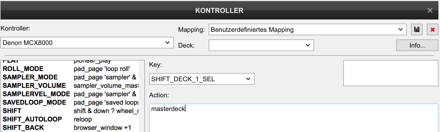

Hallo,
ich wollte mir auf die Deck Umschaltung 1,2,3,4 einen zusätzlichen Befehl mit der Shifttaste mappen.
Leider finktioniert das nicht so wie ich es mir vorstelle.
Ziel ist es, wenn ich als Beispiel Shift 3 drücke, das dann das Deck 3 der Master ist, obwohl der Crossfader nach rechts ist.
Das gleiche möchte ich für jedes andere Deck auch.
Wenn ich z.B. "Shift_Deck_3_sel Masterdeck eingebe, dann kann ich über die 4 Tasten 1,2,3,4 nicht mehr die Decks anwählen.
Wo ist das Problem?
Wo ist das Problem?

Hast du Shift als Variable definiert ?
Du solltest das am besten in eine Wenn...dann...sonst-Verknüpfung beim Mapping packen.
Posted Fri 18 May 18 @ 6:24 am

Mal so probiert?
oder so?
oder so?
deck 1 leftdeck & deck 1 masterdeck

Danke für die Antwort.
So noch nicht, sondern nur so. "DECK_1_SEL: deck 1 leftdeck"
Wenn ich den Controller wieder aufgebaut habe, werde ich es mal versuchen.
Posted Mon 21 May 18 @ 1:48 pm
Ähm....das ist die "Ohne Variable"-Variante, die ich dir geschrieben hatte ;-)
Posted Tue 22 May 18 @ 7:09 am
Nee, du hast es so geschrieben,
Ohne Variable:
Shift+DECK_1_SEL: deck 1 masterdeck
usw.
Das ist ja im Endeffekt das, was ich geschrieben habe und nicht funzt.
Wenn ich das richtig versteh soll ich es laut music234 so eingeben.
Shift+DECK_1_SEL: deck 1 leftdeck & deck 1 masterdeck
Oder verstehe ich gerade Bahnhof.
Bin jetzt zu kaputt das zu testen. Vielleicht Do, oder Fr.
Posted Tue 22 May 18 @ 4:58 pm
Das vor dem Doppelpunkt musst Du nicht eingeben, sondern auswählen. Was nach : steht einsetzen und testen.
Posted Tue 22 May 18 @ 5:47 pm
Genauso habe ich es verstanden und so war es ja auch im Bild zu sehen. Wie gesagt, nächste Tage werde ich es testen.
Danke euch schon mal.
Posted Tue 22 May 18 @ 6:33 pm
Okay - ich hab Shift_DECK_1_SEL gemeint und versehentlich hinter Shift ein + gemacht :-) (Sch.... cut and paste :-))))
Posted Wed 23 May 18 @ 4:03 pm
Das ist ja nicht so schlimm, der Befehl von Music234 sieht vor allem anders aus.
Auch das ist nicht schlimm, weil ich für jede Hilfe dankbar bin.
Posted Wed 23 May 18 @ 6:20 pm
Kommt jetzt drauf an, ob du, wenn du das Masterdeck festlegen willst, auch den Player sehen willst (=deck 1 leftdeck).
Heisst, dass im 2 Deck-Modus zum einen Deck 1 sichtbar wird und gleichzeitig zum Masterdeck definiert wird.
Wenn du das nicht willst, sondern nur Deck 1 als Masterdeck definieren willst, dann lass den Leftdeck-Teil weg.
Posted Thu 24 May 18 @ 8:30 am
Genauso habe ich es versucht, "Shift_DECK_1_SEL deck 1 masterdeck" aber so funktioniert es nicht,
denn dann kann man nicht mehr zwischen den Playern hin und her schalten.
Bin gespannt ob die Lösung von music234 funzt
Posted Thu 24 May 18 @ 3:04 pm
