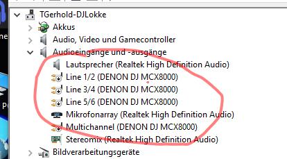

Habe jetzt auch unter dem Gerätemanager alles von Denon deaktiviert, den Buffer auf 1024 gesetzt, PC-Optimizer geastartet und bis jetzt sieht es gut aus ...
Posted Sat 23 Dec 17 @ 9:19 am

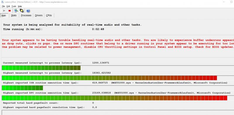

Hallo Rob, ich habe jetzt mal Dein Tool laufen lassen und hier ist die Meldung ...
Posted Sat 23 Dec 17 @ 11:34 am
