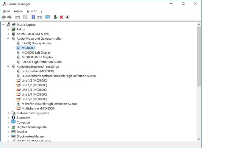

Ich würde es gerne Versuchen.
Was deaktivierst Du von meinem Screenshot?

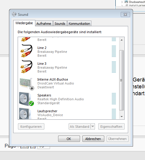

Nicht im Gerätemanager. Soundeinstellung, kleines Lautsprecher Symbol unten rechts. Recttsklick >> Soundeinstellung. Dort Denon deaktivieren und z.B Realtek als Standar festlegen. Dann geht Windows über Standart und Denon mit VDJ.
Posted Wed 13 Sep 17 @ 8:26 am
Posted Wed 13 Sep 17 @ 9:06 am
Jau, habe ich mal deaktiviert.
Asio steht auch wieder bei 512.
Jetzt bin ich mal gespannt.
Danke
Danke
Posted Wed 13 Sep 17 @ 9:14 am
