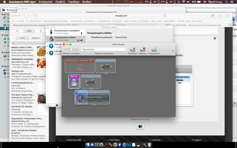

Ανέβασε ένα screenshot από το Midi Studio του MAC σου
Posted Thu 24 Mar 16 @ 5:07 pm

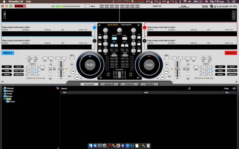

Posted Thu 24 Mar 16 @ 5:58 pm
Από το MIDI Studio... όχι το VirtualDj! :P
Launchpad->Άλλα->Διαμόρφωση MIDI ήχου
Και μετά command+2 (ή αλλιώς Παράθυρο->Εμφάνιση MIDI Studio)
Θα πρέπει να καταλήξεις με ένα παράθυρο σαν αυτό:

Για κάποιο λόγο η κονσόλα σου δεν αναγνωρίζεται σωστά από το MAC.
Επικοινώνησε με το support http://www.virtualdj.com/contact/index.html
