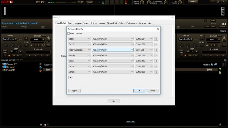

mach mal bitte einen Screenshot von deiner Soundconfig in VDJ
Posted Tue 02 Feb 16 @ 9:39 am
Posted Tue 02 Feb 16 @ 9:53 am
schalt mal bitte den limiter aus, autogain auf no und volume headroom auf 3db ... dann bitte nochmals testen.

So konnte gestern Abend testen, also der EQ ist im Pre Modus. Alle anderen Einstellungen habe ich ausprobiert nicht hat sich verändert. Habe den aufgenommenen Track in Audacity mal abgespielt um die db auszulesen. Er nimmt nur mit ca -22 db auf.

versuch mal beim Record Loopback den Windows Treiber deiner Sk anzugeben
