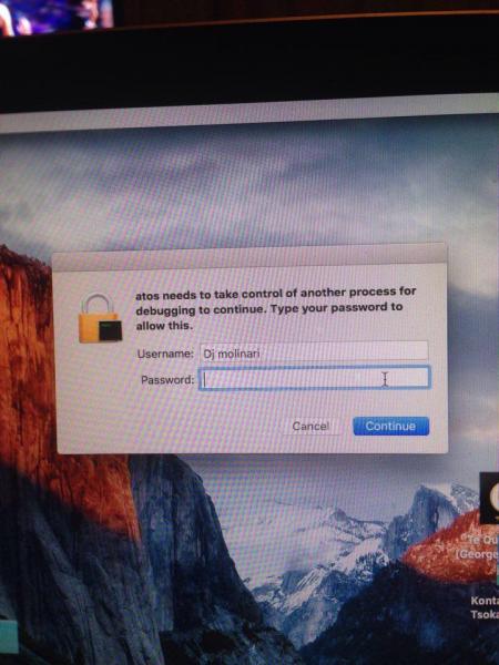

παιδια καλησπερα απλα και συνοπτικα θα τα πω να μην κουρασω!!! κατευασα το 8.1 εχοντας μεσα αγορασμενο το 7 προ μου το παιζει κανονικα και δεν μου ζηταει χρηματα για το 8 αυτο ξερετε κατι πρεπει να το αγορασω? τι γινετε το μονο πυ μου βγαζει ειναι θεμα με το ντατα!!το ergo και το xdj r1 μου τα διαβαζει κανονικα και μετα απο μια ορα λειτουργειας δουλευουν νορμαλ
Posted Thu 28 Jan 16 @ 11:24 pm
φιλε απο τα λιγα που ξερω εφ οσοσν εισαι pro user δεν πληρωνεις για αναβαθμιση αργοτερα δηλαδη αν και οταν βγει το vdj 9 δεν θα πληρωσουμε οσοι ειμαστε infiniti
Posted Fri 29 Jan 16 @ 10:47 am
ευχαριστω το μονο θεμα που εχω ειναι αυτο κατα το ανοιγμα του γνωριζει καποιος κατι γινετε μονο την προτη φορα που το ανοιγω !!!
http://www.virtualdj.com/image/thumb/19717/178855/12659735_10208069039184767_1379922645_n.jpg
