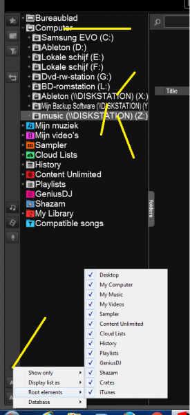

Weet iemand misschien HOE ik mijn NAS server kan vinden in de browser van mijn laptop of muziek PC ?
Voor alle duidelijkheid:
Deze maken beiden verbinding met mijn NAS (is benaderbaar via Windows Verkenner) maar ik kom deze niet tegen in de VDJ 8 browser.

Hallo Wilberg,
Ja dat werkt hier al een tijdje.
Ik heb het volgende gedaan:
Ik heb 3 Netwerkmappen gemaakt voor Backup,Ableton en Music. (in dit geval )
Links onderin VDJ 8 heb je een klein bolletje. Browser options. Lm klik dan Root Elements en Vink my computer aan.
Heb er een foto bij gedaan..Hoop dat je er uit komt .
Groetjes
Groetjes
Posted Tue 01 Dec 15 @ 8:35 am

Mijn mappen op mijn NAS hebben dus geen "schijfletter" zoals jij dat wel hebt.
(dus géén schijf K, schijf L of iets dergelijks)
Posted Tue 01 Dec 15 @ 5:25 pm
Je moet dat toewijzen op je pc. Een netwerkdrive moet je steeds mounten.
Ben al een tijdje op de mac, weet het ni heel precies meer, maar ik dacht dat je eens moest zoeken naar 'netwerkverbinding maken'. Je kon dan aanvinken dat bij het opstarten steeds deze netwerklocatie moest gekoppeld worden aan een bepaalde letter.
Sowieso kan je een netwerklocatie manueel ingeven door:
backslash backslash 'naam van je server'
Posted Tue 01 Dec 15 @ 8:17 pm
Dat heb ik inmiddels ook gevonden.
Ik werk met een Synology NAS server. Kan daar gemakkelijk een "letter" toewijzen aan een map op de server.
Die letter vind ik vervolgens weer terug in de browser van Virtual DJ.
Volgende stap is nu om de server te koppelen aan mijn muziek PC wanneer ik niet verbonden ben met het thuisnetwerk.
Ik blijf dus bezig.
Ik blijf dus bezig.
Posted Tue 01 Dec 15 @ 8:41 pm
